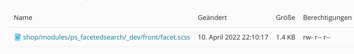

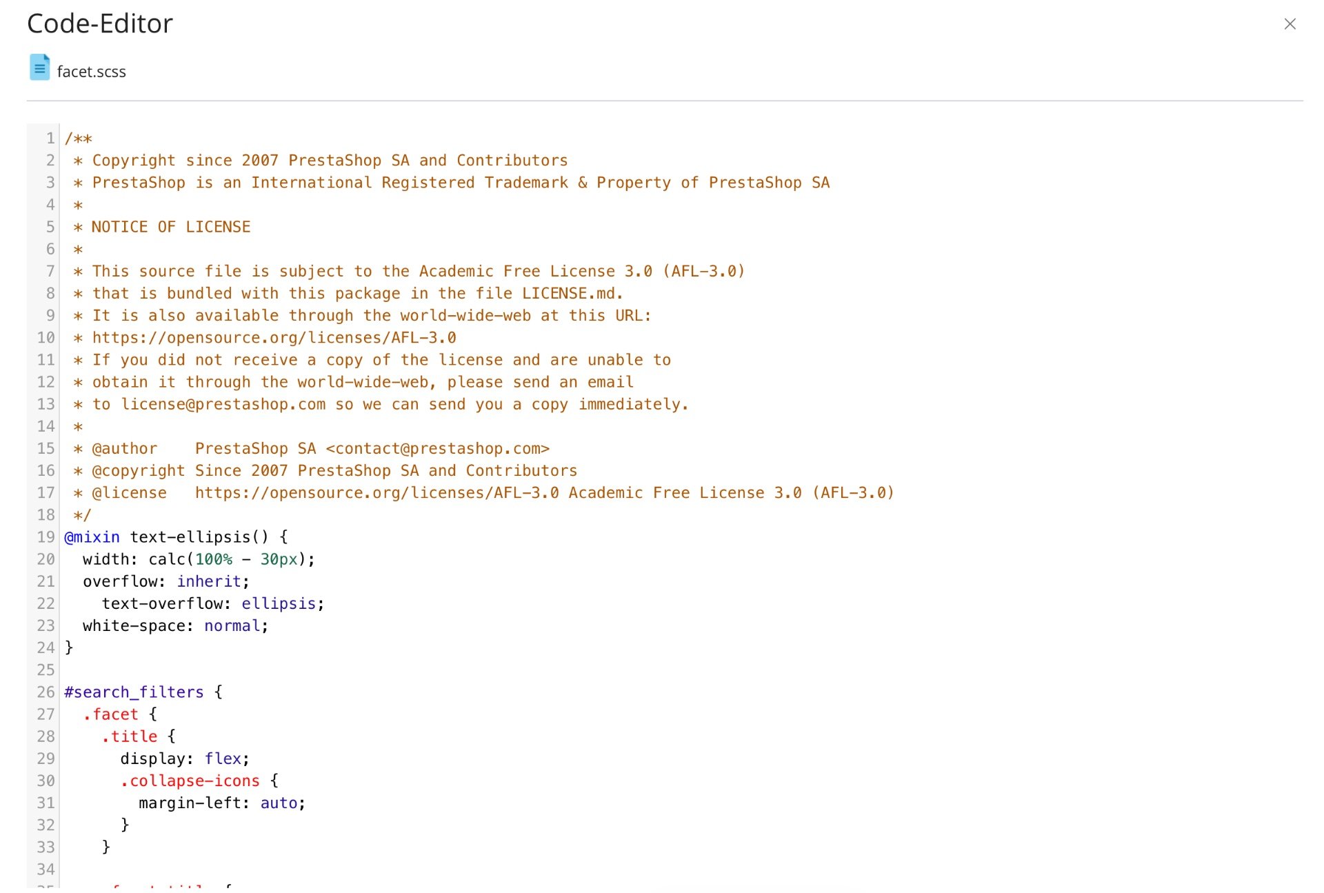

Ich habe die Änderung mit Notepad++ geändert und in den entsprechenden Ordner hochgeladen, dies funktionierte bei sämtlichen anderen Änderungen bis jetzt problemlos. Im Entwicklertool wird die Änderung auch nicht angezeigt, was ich nicht verstehe. Ich habe den gesamten Webspace durchsucht, da gibt es nur eine Datei mit dem Namen facet.scss, und in dieser ist es nach wie vor umgeändert in „normal“.
Als ich heute bezüglich diesen "Webpack" nachgesehen habe, sah ich mir diese Facettennavigation noch einmal mit dem Inspector an. Dabei stand auf einmal, aber wirklich nur einmal, die Datei modules/ps_facetedsearch/views/dist/front.css im Inspector. Als ich diese Datei geändert habe, funktionierte es sofort wie ich es wollte. Als ich danach noch einmal im Inspector mir das ganze angesehen habe, stand plötzlich wieder die Datei facet.scss drin. Also ich verstehe das nicht ganz, aber auf alle Fälle funktioniert es momentan.
Vielen dank für deine ausführliche Hilfe, bis ich fertig bin mit dem Katalog werde ich vermutlich noch öfter lästig sein müssen 😉
SG
Patrick
SCSS Dateien gehören zu Webpack und werden "compiliert" - dein Browser zeigt dir die Inhalte als Entwicklungsunterstützung an aber die kannst das nicht direkt ändern.
CSS Anpassungen gehören immer in die custom.css Datei in deinem Theme asset Verzeichnis - ansonsten sind die beim nächsten Modul update wieder weg!
