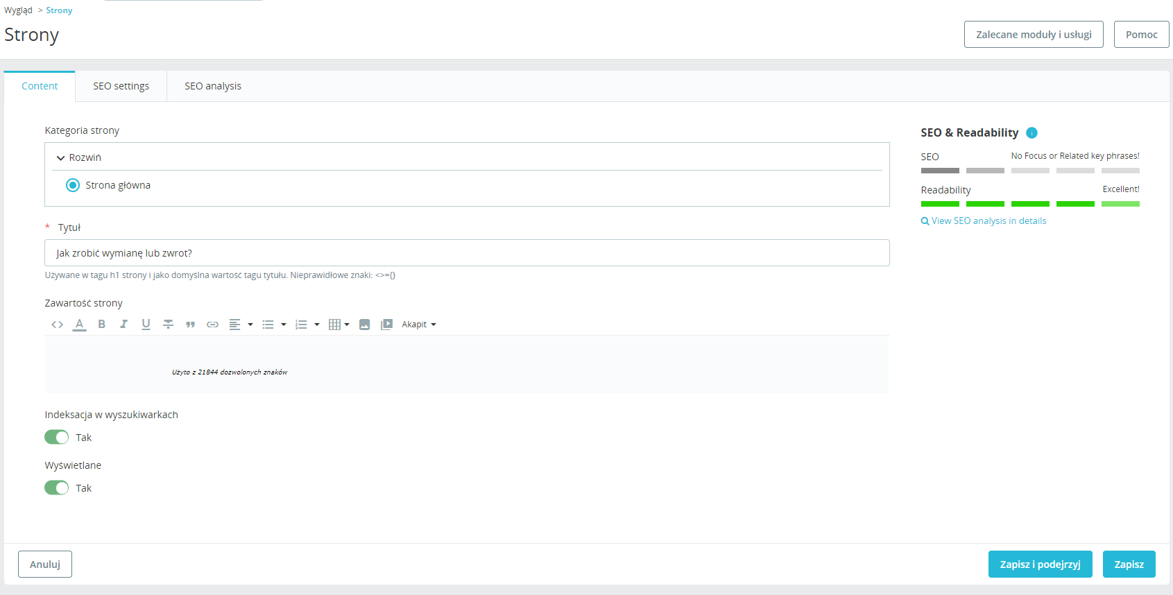

BartoszeGG Posted April 6, 2022 Share Posted April 6, 2022 Witam, mam problem ponieważ po aktualizacji sklepu dodawanie nowych stron jest niemożliwe do edytowania. Informacja o użytych znakach wskakuję w miejsce treści strony. Link to comment Share on other sites More sharing options...
0 endriu107 Posted April 6, 2022 Share Posted April 6, 2022 Tak jak napisałem wcześniej nie jest to standardowy wygląd strony cms prestashop jest on zmieniony przez ten moduł, być może wersja modułu nie jest kompatybilna z wersją presty i należy zaktualizować również ten moduł. 1 Link to comment Share on other sites More sharing options...

0 endriu107 Posted April 6, 2022 Share Posted April 6, 2022 Nie wygląda to jak standardowa strona presty, masz jakiś moduł do edycji stron cms? Link to comment Share on other sites More sharing options...

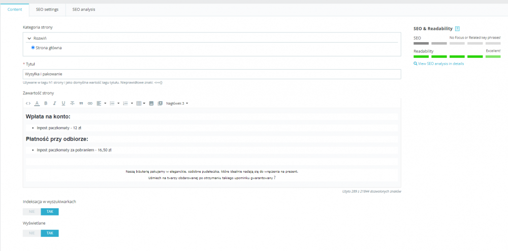

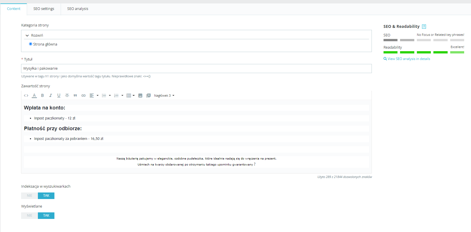

0 BartoszeGG Posted April 6, 2022 Author Share Posted April 6, 2022 1 hour ago, endriu107 said: Nie wygląda to jak standardowa strona presty, masz jakiś moduł do edycji stron cms? Witam, jest to standard Presty. Co do modułu cms to nie posiadam takowego. Dołączam jeszcze screena strony na starszej wersji PS i wszystko działa prawidłowo Link to comment Share on other sites More sharing options...
0 endriu107 Posted April 6, 2022 Share Posted April 6, 2022 Masz jakiś moduł od SEO? 1 Link to comment Share on other sites More sharing options...
0 BartoszeGG Posted April 6, 2022 Author Share Posted April 6, 2022 14 minutes ago, endriu107 said: Masz jakiś moduł od SEO? Tak, SEO Audit od ETS'a lecz wcześniej z nim działał prawidłowo. Link to comment Share on other sites More sharing options...
0 BartoszeGG Posted April 6, 2022 Author Share Posted April 6, 2022 Sprawdziłem problem leży po stronie właśnie modułu od SEO. Tylko teraz pytanie co może blokować. Link to comment Share on other sites More sharing options...
0 BartoszeGG Posted April 7, 2022 Author Share Posted April 7, 2022 Problem rozwiązany został wprowadzony fix do modułu. Dziękuje bardzo za pomoc. Link to comment Share on other sites More sharing options...
