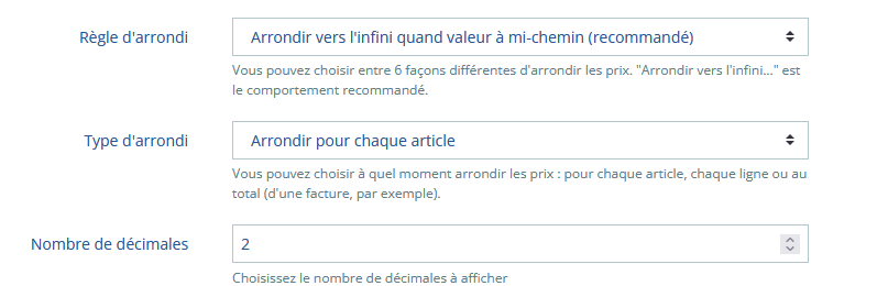

Natc77 Posted April 6, 2022 Share Posted April 6, 2022 Bonjour, En 1.7.6.1, dans une déclinaison, dans le remplissage de la fiche produit en BO, lorsque c'est le prix TTC qui est indiqué, le prix HT est recalculé. Si je tape 3.50 TTC, il affiche 2.916666 en HT, à l'enregistrement il me laisse penser que c'est ok, mais si je rafraichis la page, je lis 3.499999 en TTC. Sur la page produit, il affiche 3.50 TTC, mais à l'ajout dans le panier, il met 3.499999 et dans le prix unitaire dans la pop-up du panier et dans la page du panier. Que faire ? Dans les préférences, il y a ça : Link to comment Share on other sites More sharing options...
Natc77 Posted April 6, 2022 Author Share Posted April 6, 2022 Bon, j'ai avancé, je peux changer l'affichage en passant par le template, mais ça ne me semble pas logique. Ça m'oblige à corriger la pop-up ajout dans le panier, la page du panier, les vignettes dans le catalogue et à d'autres endroits que je n'ai pas encore trouvé. Et plus embêtant la facture. Ce serait le seul prix non arrondi, donc est-ce que c'est un bug référencé et y-a-t-il une correction que je puisse apporter ?Merci de toute aide, ce serait sympa. Link to comment Share on other sites More sharing options...
