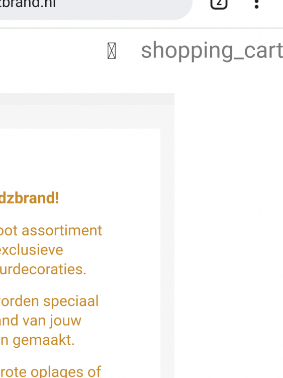

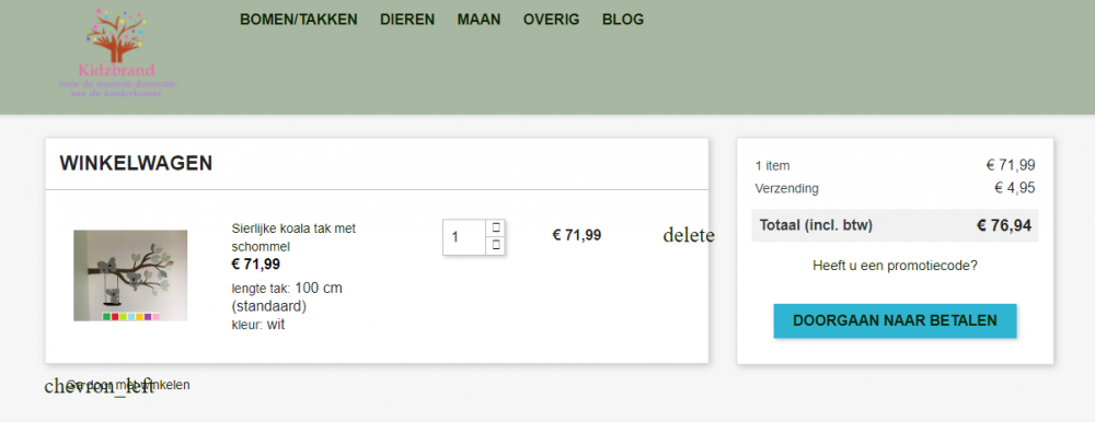

KidzBrand Posted April 1, 2022 Share Posted April 1, 2022 (edited) Hallo, vorige week heb ik Prestashop ge-update naar versie 1.7.8.5. Alles werkt goed, maar op de homepage en in de winkelwagen staat rechtsbovenaan een rechthoekje met een kruis erin in plaats van het account icoontje en in plaats van de winkelwagen staat er met letters 'Shopping-Cart' (zie hieronder). Op de mobiele telefoon links bovenaan de pagina staan normaal een aantal streepjes horizontaal onder elkaar. Als je hier op klikt krijg je de categorieën te zien. In plaats hiervan staat er ook een rechthoekje met een kruisje erin. In de winkelwagen staat de tekst 'Chevron_left'. Hoe kan ik de teksten laten verdwijnen en de icoontjes zetten op de plekken van de rechthoekjes met het kruisje erin? Kan iemand mij helpen a.u.b.? Edited April 5, 2022 by KidzBrand (see edit history) Link to comment Share on other sites More sharing options...
marketyellow3 Posted April 13, 2022 Share Posted April 13, 2022 Hi, Ziet er naar uit dat je fontawesome of welke library je ook gebruikt niet meer goed wordt ingeladen. Link to comment Share on other sites More sharing options...
KidzBrand Posted April 13, 2022 Author Share Posted April 13, 2022 Hallo marketyellow3, Is er een manier waarop ik kan zien of de (fontawesome) library goed wordt ingeladen? Ik weet zo gauw niet waar ik moet kijken. Gr. Kris. Link to comment Share on other sites More sharing options...
Inform-All Posted April 29, 2022 Share Posted April 29, 2022 On 4/13/2022 at 10:33 PM, KidzBrand said: Hallo marketyellow3, Is er een manier waarop ik kan zien of de (fontawesome) library goed wordt ingeladen? Ik weet zo gauw niet waar ik moet kijken. Gr. Kris. Het lijkt erop dat je assets folder bestanden mist, of dat de rechten niet goed zijn. Misschien even overnieuw (dezelfde PS versie gebruiken) de assets inladen via FTP, de map die u zoekt is: /themes/classic/assets/css Link to comment Share on other sites More sharing options...
KidzBrand Posted May 7, 2022 Author Share Posted May 7, 2022 Heel hartelijk dank Inform-All. De site lijkt nu weer perfect te werken. 😀👍 Met vriendelijke groet, Kris Elshout. Link to comment Share on other sites More sharing options...
