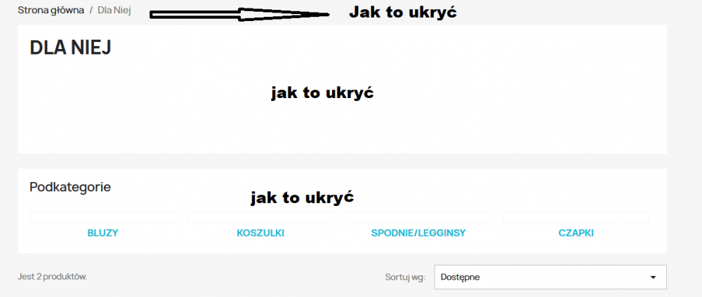

Witam Panie i Panowie :)
Jestem nowym użytkownikiem i chciałbym się dowiedzieć jednej rzeczy.
Zacznę od tego że sklepy zawsze robiłem na WordPressie, ale chcąc nie chcąc przerzuciłem się na PrestaShop, wydaje mi się mniej skomplikowana. Ale mój problem polega na tym że chciałbym usnąć ścieżkę kategorii od strony głównej czyli ..
Strona Głowna - Dla niej - Koszuli lub coś takiego i czy w ogóle jest możliwość usunięcia tego, aby nie było to wyświetlane ?
Druga sprawa Jak wchodzę w Kategorię przykładowo Dla Niej to wyświetla mi się wielkie okienko z napisem Dla Niej i jest puste.
I chciałbym również wyłączyć podkategorię, aby odwiedzający sklep mogli przechodzić do podkategorii bez pośrednio z pozycji menu.
Czy jest możliwość jakoś to ogarnąć, bo w ustawieniach nigdzie tego nie widzę.

Dzięki za informację, ale i tak nie mogę zrobić tego co chce. Przesiedziałem dzisiaj pół dnia nad tym i przejrzałem twoje wideo jeszcze raz i nic mi w sumie nie pomaga, a też przeszukałem pliki motywu w prestashop w poszukiwaniu pliku subcategory-header tak jak to pokazywałeś w filmie o tym jak znaleźć plik gdzie znajduje się kod i takiego pliku nie mogę znaleźć.
A chodzi mi tylko o przeniesienie nagłówka tego trzeciego na zdjęciu co dodałem tam gdzie pisze " podkategorie" i pokazane kategorie, bo w sumie z resztą sobie poradziłem.

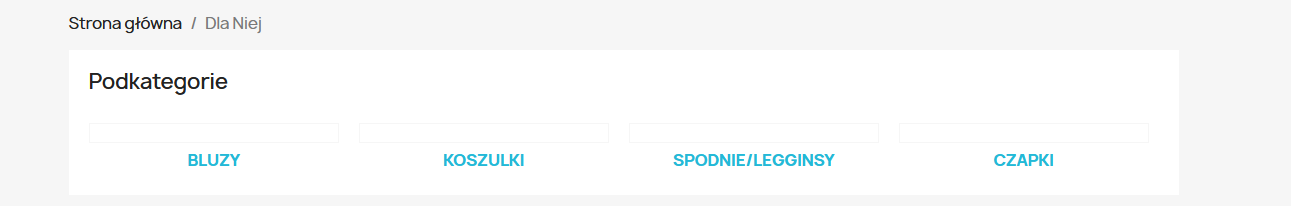

Próbowałem nawet zmienić te wartości :
1. {if (isset($display_subcategories) && $display_subcategories eq 0) || !isset($display_subcategories) }
2. <h2 class="subcategory-botton">{l s='Subcategories' d='Shop.Theme.Category'}</h2>
Wyczyściłem pamięć podręczną i nic w ogóle się nie zmienia i nie mogę tego przenieść, ani wyłączyć jak w przypadku innych rzeczy które udało mi się wyłączyć w motywie. A chodzi mi o przeniesienie tego, lub całkowite wyłącznie ze sklepu bo nie ładnie to wygląda, a u ciebie w wideo na youtube widziałem że tego nie masz.
