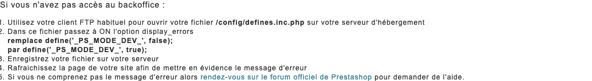

Mediacom87 Posted March 21, 2022 Share Posted March 21, 2022 il y a 1 minute, 50 Nuances de Bois a dit : le probleme c'est que je n'ai meme pas acces au back office, donc je ne peux pas le mettre en mode debug. Dire qu'il suffit de lire les tuto communiqués pour avoir la réponse 1 Link to comment Share on other sites More sharing options...
