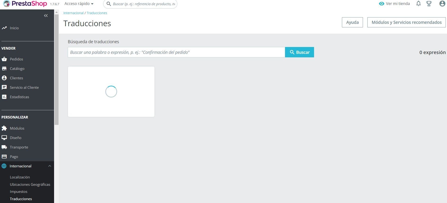

Dara92 Posted March 16, 2022 Share Posted March 16, 2022 (edited) Hola, Tengo un problema con las traducciones de Prestashop, y es que he intentado cambiar las traducciones de un módulo pero se me queda pensando infinitamente y no muestra ninguna expresión. El caso es que me pasa lo mismo con cualquier traducción, ya sea de tema, de Back-Office o de cualquier módulo. Hasta ahora no me había dado problema, es posible que sea por que desactivé todos los idiomas dejando activo solo el Español. ¿Alguien sabe como solucionarlo? Adjunto captura que veáis lo que me ocurre. Muchas gracias!! *Actualizo: Efectivamente es tema del idioma, si activo otro aparte del Español el problema desaparece... ¿alguna idea para que funcione y no tenga que tener más de un idioma? Edited March 16, 2022 by Dara92 (see edit history) Link to comment Share on other sites More sharing options...

Dara92 Posted March 20, 2022 Author Share Posted March 20, 2022 No da ningún ERROR aunque sí algunos WARNINGS de "Translation not found". Creo que el problema puede estar aquí (¿?): Es una suposición... no entiendo mucho de este tema y se escapa de mis conocimientos. Link to comment Share on other sites More sharing options...
