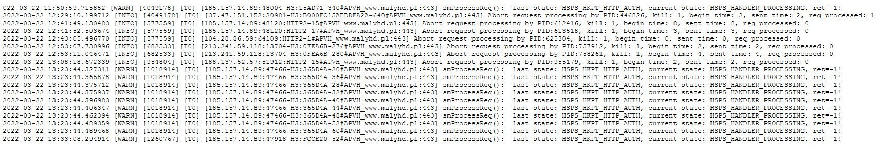

Ok. Właśnie kolejny klient zgłosił mi problem i takie logi błędów odczytałem z serwera z okresu kiedy miał problem z brakiem metod płatności.  Prosiłbym o jakieś sugestie gdzie szukać problemu. Ewentualnie chętnie zlecę ogarnięcie tego tematu

Informacja dla potomnych:) w moim przypadku okazało się że w niektórych produktach przez przypadek zostało włączone zaawansowane zarządzanie stanami magazynowymi.  Dawało to taki efekt że produkt normalnie się wyświetlał, dało się go wrzucić do koszyka ale przy finalizacji zamówienia coś się wykrzaczało i nie było dostępnych żadnych metod płatności
