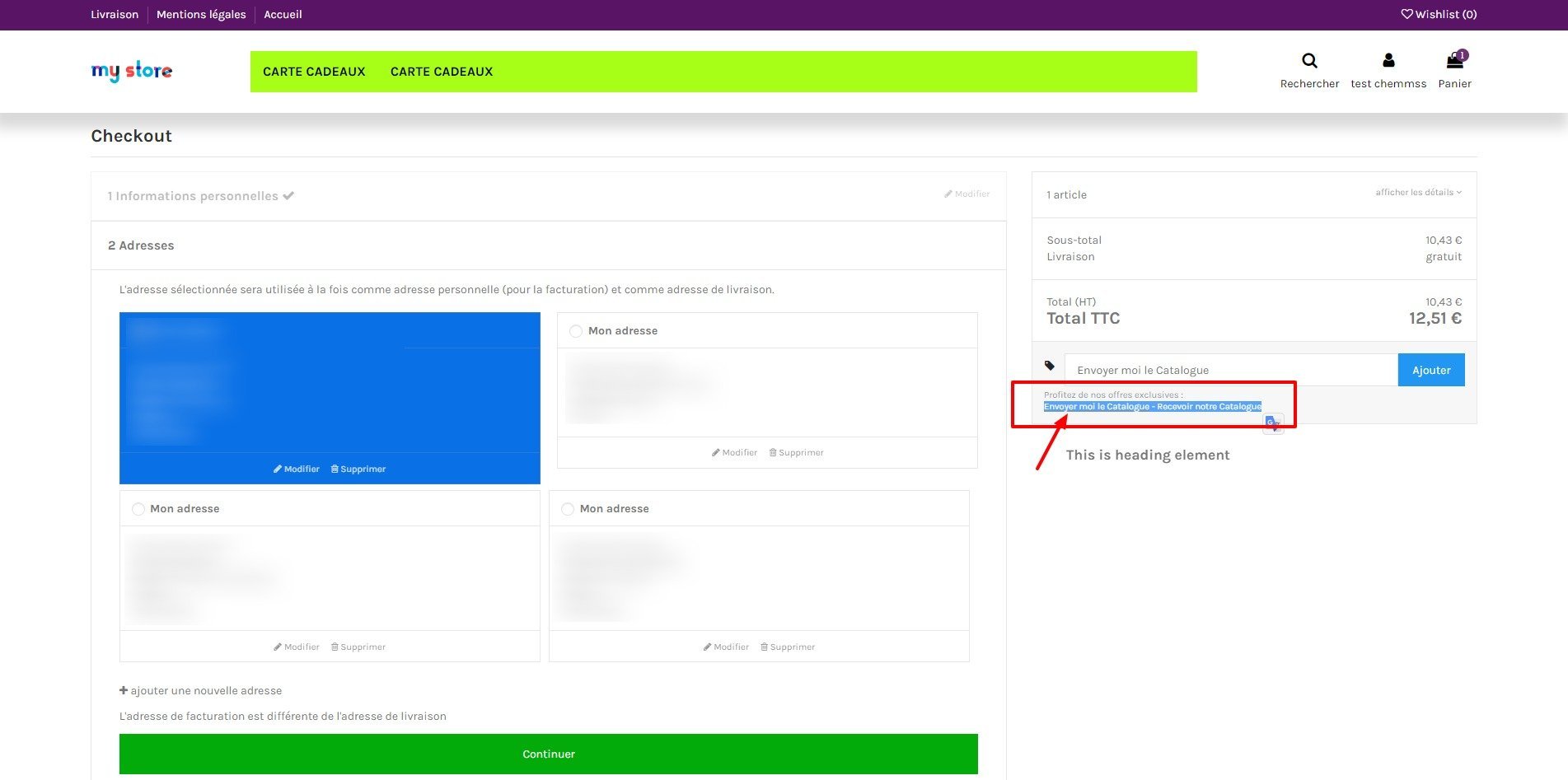

solsol69 Posted March 16, 2022 Share Posted March 16, 2022 Le 15/03/2022 à 10:38 AM, Semaphore a dit : L'autre approche serait d'avoir une option au récap du panier qui ajouterait un produit de type "catalogue" au panier, réglant ainsi la question du mail/prépa de commande. Il y a une option , ou plutôt une façon de contourner le problème simplement. ( Si un dev m'insulte pour ma solution je le comprendrai ! ) créer une règle de panier : "Recevoir notre Catalogue" ( cadeau offert avec un produit virtuel qui s'appelle catalogue ) et elle s'affichera et pourra être ajouter facilement a la commande et sera visible sur l'email de commande. Link to comment Share on other sites More sharing options...

Semaphore Posted March 17, 2022 Author Share Posted March 17, 2022 Bonjour, Je re-regarderai du côté des règles, mais comme pour moi il y avait un côté auto dans les règles, mais en effet je n'ai surement pas assez gratté sur le versant "promo". Ma crainte, c'est que ça ne soit pas "stylable" facilement, car pas identifiable dans le DOM si plusieurs règles, mais ne mettons pas la charrue avant la solution : je test cela rapidement et je viens debrief içi. Link to comment Share on other sites More sharing options...
Mediacom87 Posted March 17, 2022 Share Posted March 17, 2022 Il y a 3 heures, Semaphore a dit : Ma crainte, c'est que ça ne soit pas "stylable" facilement, car pas identifiable dans le DOM si plusieurs règles, mais ne mettons pas la charrue avant la solution : je test cela rapidement et je viens debrief içi. Vous pouvez prendre simplement la décision de ne proposer que les codes de ce type pour la mise en avant et ne pas proposer de mise en avant pour les simple réductions ponctuelles. Link to comment Share on other sites More sharing options...
Semaphore Posted March 18, 2022 Author Share Posted March 18, 2022 Testé : Au de là des questions de mise en page, c'est en effet astucieux 👏, mais cela demande au client deux actions (cliquer pour pré-remplir puis cliquer sur ajouter). Je me garde le truc sous le coude et continue à chercher une solution en un coup. Eest-ce que l'on ne peut plus en PS 1.7 créer un client qui ajoute une ref spécifique sous la forme index.php?controller=cart&add&id_product=1753&qty=1 ou c'est moi qui me plante dans la syntaxe ? Link to comment Share on other sites More sharing options...
