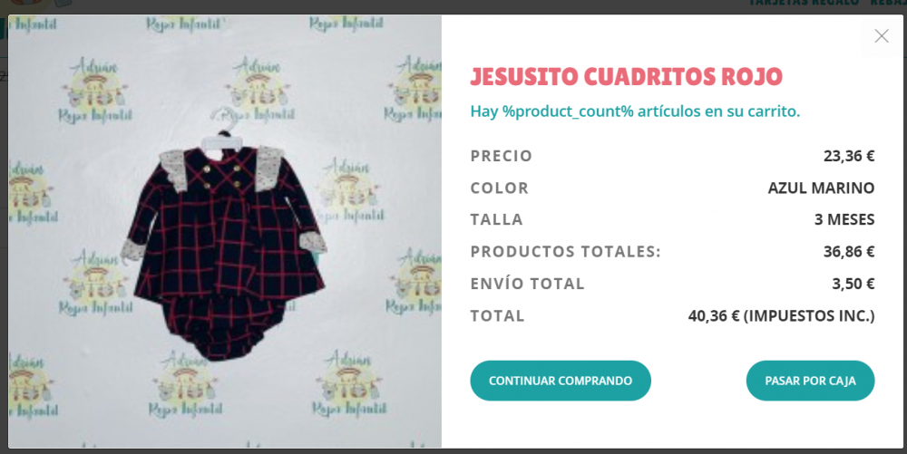

GreenFlag Posted March 10, 2022 Share Posted March 10, 2022 Buenos días a tod@s Hoy vengo a presentar un error que tengo en mi web, y es que al añadir al carrito un producto, muestra un pop-up como este: Pues resulta que no me deja darle al botón de "continuar comprando" ni la "x" para cerrarla, arriba a la derecha. Muchas gracias de antemano. Link to comment Share on other sites More sharing options...
LyL Desarrollo Posted March 10, 2022 Share Posted March 10, 2022 Pero son clickeables? me podrias compartir la URL de tu sitio para verificar si esta quedando cubierto por alguna otra capa que no permita hacer el click o algun fallo de js. Aunque veo que tampoco muestra los productos en el carrito Link to comment Share on other sites More sharing options...

LyL Desarrollo Posted March 10, 2022 Share Posted March 10, 2022 No tiene errores como tal, solo falta el codigo que cierra el modal o algun otro interfiere. El modulo de popup de newsletter es nuevo? o antes funcionaba todo normal con ese poup? si utiliza el modulo por defecto de carrito, le recomiendo desintalar e instalar de nuevo el modulo de carrito (esto puede mover el carrito de sitio, asi que seria bueno que vea donde esta hookeado para volver a su posición). Si modifico algun codigo, cambio permisos de carpetas, o instalo algun otro modulo de carrito podrian ser pistas para poder descartar y llegar a una solucion Link to comment Share on other sites More sharing options...

LyL Desarrollo Posted March 10, 2022 Share Posted March 10, 2022 (edited) Ok, vi parte del problema. Se están abriendo 2 popup y el funcional esta quedando tapado por el que no sirve. Busca este archivo https://www.adrianropainfantil.com/themes/kids/assets/js/custom.js la penultima linea agregale dos slash ( // ) para comentarla y deje de funcionar y es posible que con eso se arregle ese fallo especifico $(document).ready(function () { prestashop.blockcart = prestashop.blockcart || {}; var showModal = prestashop.blockcart.showModal || function (modal) { var $body = $('body'); $body.append(modal); $body.one('click', '#blockcart-modal', function (event) { if (event.target.id === 'blockcart-modal') { $(event.target).remove(); } }); }; que quede asi //$(document).ready(function () { prestashop.blockcart = prestashop.blockcart || {}; var showModal = prestashop.blockcart.showModal || function (modal) { var $body = $('body'); $body.append(modal); $body.one('click', '#blockcart-modal', function (event) { if (event.target.id === 'blockcart-modal') { $(event.target).remove(); } }); }; luego borra cache de tu navegador y me comentas Edited March 10, 2022 by LyL Desarrollo (see edit history) 1 Link to comment Share on other sites More sharing options...
GreenFlag Posted March 11, 2022 Author Share Posted March 11, 2022 14 hours ago, LyL Desarrollo said: Ok, vi parte del problema. Se están abriendo 2 popup y el funcional esta quedando tapado por el que no sirve. Busca este archivo https://www.adrianropainfantil.com/themes/kids/assets/js/custom.js la penultima linea agregale dos slash ( // ) para comentarla y deje de funcionar y es posible que con eso se arregle ese fallo especifico $(document).ready(function () { prestashop.blockcart = prestashop.blockcart || {}; var showModal = prestashop.blockcart.showModal || function (modal) { var $body = $('body'); $body.append(modal); $body.one('click', '#blockcart-modal', function (event) { if (event.target.id === 'blockcart-modal') { $(event.target).remove(); } }); }; que quede asi //$(document).ready(function () { prestashop.blockcart = prestashop.blockcart || {}; var showModal = prestashop.blockcart.showModal || function (modal) { var $body = $('body'); $body.append(modal); $body.one('click', '#blockcart-modal', function (event) { if (event.target.id === 'blockcart-modal') { $(event.target).remove(); } }); }; luego borra cache de tu navegador y me comentas Muchas gracias! Se ha solucionado, estaba ahi el error! Gracias!!!! Link to comment Share on other sites More sharing options...
