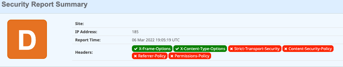

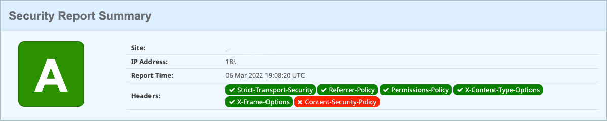

Thierry L Posted March 6, 2022 Author Share Posted March 6, 2022 (edited) Bonsoir, Super article comme d'habitude, merci pour ce travail. Je suis toujours FAN de ton travail... En vérifiant cette sécurité j'essaye de tout pointer sur "Vert"... Même si le bi-color fait joli. Avec # Extra Security Headers <IfModule mod_headers.c> Header set X-XSS-Protection "1; mode=block" Header always append X-Frame-Options SAMEORIGIN Header set X-Content-Type-Options nosniff </IfModule> Cela donne ceci: Avec # Security Headers <IfModule mod_headers.c> Header set X-Content-Type-Options "nosniff" Header set X-XSS-Protection "1; mode=block" Header set X-Frame-Options "SAMEORIGIN" Header always set Strict-Transport-Security "max-age=63072000; includeSubDomains" Header always set Referrer-Policy "strict-origin-when-cross-origin" Header set Expect-CT "enforce, max-age=604800" #Header set Content-Security-Policy "default-src script-src script-src 'nonce-uG2bsk6JIH923nsvp01n24KE' 'unsafe-inline' 'unsafe-eval' 'self';" Header always set Permissions-Policy "accelerometer=(self); ambient-light-sensor=(self); autoplay=(self); camera=(self); encrypted-media=(self); fullscreen=(self); geolocation=(self); gyroscope=(self); magnetometer=(self); microphone=(self); midi=(self); payment=(self); picture-in-picture=(*); speaker=(self); sync-xhr=(*); usb=(self); vr=(self);" Header always edit Set-Cookie (.*) "$1; HTTPOnly; Secure" Header set Connection keep-alive </IfModule> Cela donne ceci: Je dois encore mettre le "content-security-policy" y a t'il d'autre trucs qui serait bien de rajouter ? Rien de bien grave et cela n'empêche pas une vrais attaque mais tant qu'a faire, tout en "vert" serait pas mal. Et merci pour la source, je vais poursuivre la lecture 🙂 Bonne soirée à toi, bonne fin de week end et encore merci Edited March 6, 2022 by Thierry L Rajout (see edit history) Link to comment Share on other sites More sharing options...
Mediacom87 Posted March 6, 2022 Share Posted March 6, 2022 Il y a 3 heures, Thierry L a dit : Je dois encore mettre le "content-security-policy" sur ce point c'est pas le plus simple à mettre en oeuvre : https://content-security-policy.com/ 1 Link to comment Share on other sites More sharing options...

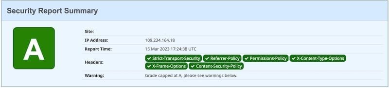

Thierry L Posted March 15, 2023 Author Share Posted March 15, 2023 Je rajoute, si cela peut servir à d'autres : Voila la liste complète à mettre dans votre fichier .htaccess L'en-tête Content-Security-Policy a été ajouté avec des directives pour limiter les sources autorisées pour différents types de contenu. Et un site pour vérifier: https://securityheaders.com # Security Headers <IfModule mod_headers.c> Header set X-Content-Type-Options "nosniff" Header set X-XSS-Protection "1; mode=block" Header set X-Frame-Options "SAMEORIGIN" Header always set Strict-Transport-Security "max-age=63072000; includeSubDomains" Header always set Referrer-Policy "strict-origin-when-cross-origin" Header set Expect-CT "enforce, max-age=604800" #Header set Content-Security-Policy "default-src script-src script-src 'nonce-uG2bsk6JIH923nsvp01n24KE' 'unsafe-inline' 'unsafe-eval' 'self';" Header always set Permissions-Policy "accelerometer=(self); ambient-light-sensor=(self); autoplay=(self); camera=(self); encrypted-media=(self); fullscreen=(self); geolocation=(self); gyroscope=(self); magnetometer=(self); microphone=(self); midi=(self); payment=(self); picture-in-picture=(*); speaker=(self); sync-xhr=(*); usb=(self); vr=(self);" Header always edit Set-Cookie (.*) "$1; HTTPOnly; Secure" Header set Connection keep-alive Header set Content-Security-Policy "default-src 'self'; script-src 'self' 'unsafe-inline' 'unsafe-eval'; style-src 'self' 'unsafe-inline'; img-src 'self' data:; font-src 'self' data:; object-src 'none'; base-uri 'self'; frame-ancestors 'self'; form-action 'self'" </IfModule> 1 Link to comment Share on other sites More sharing options...

gouna Posted January 23, 2024 Share Posted January 23, 2024 Le 15/03/2023 à 6:41 PM, Thierry L a dit : Je rajoute, si cela peut servir à d'autres : Voila la liste complète à mettre dans votre fichier .htaccess L'en-tête Content-Security-Policy a été ajouté avec des directives pour limiter les sources autorisées pour différents types de contenu. Et un site pour vérifier: https://securityheaders.com # Security Headers <IfModule mod_headers.c> Header set X-Content-Type-Options "nosniff" Header set X-XSS-Protection "1; mode=block" Header set X-Frame-Options "SAMEORIGIN" Header always set Strict-Transport-Security "max-age=63072000; includeSubDomains" Header always set Referrer-Policy "strict-origin-when-cross-origin" Header set Expect-CT "enforce, max-age=604800" #Header set Content-Security-Policy "default-src script-src script-src 'nonce-uG2bsk6JIH923nsvp01n24KE' 'unsafe-inline' 'unsafe-eval' 'self';" Header always set Permissions-Policy "accelerometer=(self); ambient-light-sensor=(self); autoplay=(self); camera=(self); encrypted-media=(self); fullscreen=(self); geolocation=(self); gyroscope=(self); magnetometer=(self); microphone=(self); midi=(self); payment=(self); picture-in-picture=(*); speaker=(self); sync-xhr=(*); usb=(self); vr=(self);" Header always edit Set-Cookie (.*) "$1; HTTPOnly; Secure" Header set Connection keep-alive Header set Content-Security-Policy "default-src 'self'; script-src 'self' 'unsafe-inline' 'unsafe-eval'; style-src 'self' 'unsafe-inline'; img-src 'self' data:; font-src 'self' data:; object-src 'none'; base-uri 'self'; frame-ancestors 'self'; form-action 'self'" </IfModule> Bonjour et merci pour cette liste. 1 Link to comment Share on other sites More sharing options...
