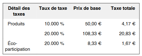

Winsa Posted March 1, 2022 Share Posted March 1, 2022 Bonjour, Je fais appel à la communauté Prestashop car je rencontre un problème étrange au niveau des calculs de TVA affichés dans le détails des taxes sur les factures client. J'ai le problème sur un site client mais pour l'isoler j'ai remonté un Prestashop de test qui fonctionne avec la dernière version >> 1.7.8.3 avec le template et les modules par défaut. Le problème reste le même que sur le site de mon client. Description du problème : Nous avons certains de nos articles qui possèdent une Eco Participation. Dans notre test nous avons une TVA mixte. C'est à dire des articles avec une TVA de 10% et d'autres avec une TVA de 20%. Nous avons également paramétré la taxe sur l'éco participation avec une TVA de 20% Sur les factures : Si nous avons sur notre facture un produit avec une TVA à 20% et un autre avec une TVA à 10% les calculs des couts de TVA sont correctement Cependant dans le cas de figure où nous avons un produit avec TVA à 20% + une éco participation et également un autre produit avec une TVA de 10%, cette fois ci les calculs de TVA présents dans le récapitulatif ne sont pas bon ! (voir pièce jointe) Voici ce que nous avons et ce que nous devrions avoir : 10% de 50 >> 4.17 affiché alors que nous devions avoir 5€ 20% de 108.33 >> 20.83 affiché alors que nous devions avoir 21.67 Chose étrange : C'est que si nous additionnons toutes les taxes le montant est le bon En fait nous nous sommes aperçu qu'il y avait un glissement entre les produits avec une TVA de 20% et ceux avec une TVA de 10% : Si nous faisons 21.67 - 20.83 >> 0.84 Les 0.84 sont exactement ce qu'il manque sur le total des taxes 10% pour être bonnes : 4.17+0.84 >> 5.01 Est ce que quelqu'un est en mesure de m'expliquer pourquoi nous avons ce dysfonctionnement et comment le résoudre ? Merci d'avance pour votre aide. Link to comment Share on other sites More sharing options...

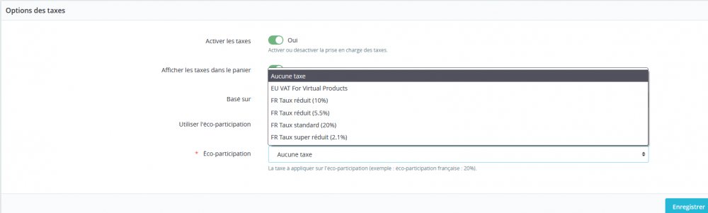

Winsa Posted March 1, 2022 Author Share Posted March 1, 2022 Voici les différentes options que j'ai pour le réglage des taxes sur l'éco Participation. Le problème c'est que si je régle sur aucune taxe dans ce cas l'éco participation ne sera pas soumise à la TVA. Alors que si je comprend bien elle doit reprendre la TVA du produit en question... Link to comment Share on other sites More sharing options...
Mediacom87 Posted March 1, 2022 Share Posted March 1, 2022 Oui, d'où mon propos disant que c’est un bug de développement de cette option dans Prestashop, vous pouvez rapporter ce problème sur Github si ce n'est pas déjà le cas par quelqu'un d'autre : https://github.com/PrestaShop/PrestaShop/issues Link to comment Share on other sites More sharing options...
