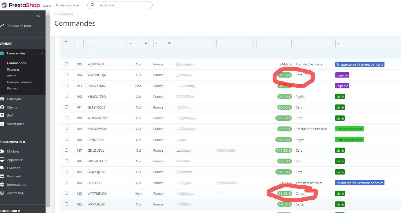

Dams_mat Posted March 1, 2022 Author Share Posted March 1, 2022 (edited) Pour exposer mon problème voici une image de mon backoffice ou le problème se pose aussi. Je n'arrive pas à trouver qu'elle module gère cela. Dans la traduction du backoffice il n'y a aucune trace de "Card" le changement a eu lieu au 1 février on dirait Edited March 1, 2022 by [email protected] (see edit history) Link to comment Share on other sites More sharing options...

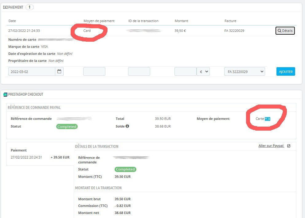

Dams_mat Posted March 2, 2022 Author Share Posted March 2, 2022 Voila ce que j'ai quand je vais sur le détail d'une commande client. Dans la partie paiement le moyen de paiement est en anglais. par contre dans la partie Prestashop Checkout le moyen de paiement est bien en français. Et si le client regarde sa facture c'est également en anglais ..... Link to comment Share on other sites More sharing options...
