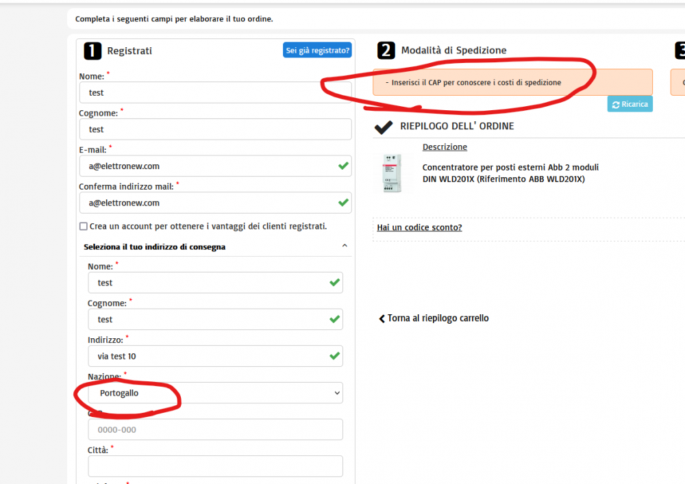

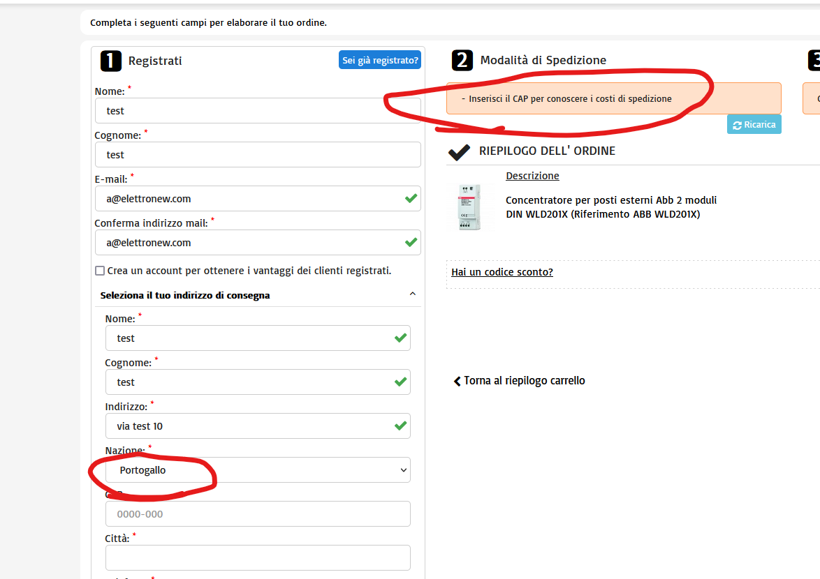

s.elettronew Posted March 1, 2022 Author Share Posted March 1, 2022 PS Tutto è funzionantem l'unico problema che sussiste è che quando inserisco il CAP poi non mi mostra le compagnie di spedizione (sui paese dove ho inserito il CAP da modificare)..Come mai? Link to comment Share on other sites More sharing options...

s.elettronew Posted March 1, 2022 Author Share Posted March 1, 2022 No io non voglio utilizzare il CAP, voglio continuare ad utilizzare le zone. Semplicemente quando aggiungo il cap nel form , che modifico con un replace prima che l'hook che mi hai menzionato viene attivato, non mi vengono proposte le possibilità di spedizione. Quindi in ps_address tutto viene salvato correttamente, ma il montante totale è falso perchè non mi da possibilità di aggiungere il prezzo di spedizione Link to comment Share on other sites More sharing options...
Codencode Posted March 2, 2022 Share Posted March 2, 2022 Molto probabilmente hai un modulo per le spedizioni che richiede il CAP per il calcolo della spedizione, di base Prestashop non usa il CAP per il calcolo della spedizione, quindi devi verificare bene tra i moduli che hai installato. Link to comment Share on other sites More sharing options...
s.elettronew Posted March 2, 2022 Author Share Posted March 2, 2022 Non ho nessun modulo particolare per le spedizioni. Ho trovato in onepagecheckoutps.ps questo pezzo di codice, potrebbe influire? if ($country->need_zip_code && !empty($country->zip_code_format)) { if (empty($address->postcode) || $address->postcode == $default_value || !$country->checkZipCode($address->postcode)) { $this->errors = $this->l('You need to place a post code to show shipping options.'); } } e la funzione checkZipCode è la seguente public function checkZipCode($zipCode) { if (empty($this->zip_code_format)) { return true; } $zipRegexp = '/^' . $this->zip_code_format . '$/ui'; $zipRegexp = str_replace('N', '[0-9]', $zipRegexp); $zipRegexp = str_replace('L', '[a-zA-Z]', $zipRegexp); $zipRegexp = str_replace('C', $this->iso_code, $zipRegexp); return (bool) preg_match($zipRegexp, $zipCode); } Link to comment Share on other sites More sharing options...
