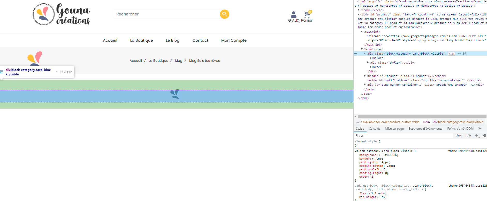

gouna Posted February 25, 2022 Author Share Posted February 25, 2022 Voici ce que donnent mes pages produit en ayant déplacé le block de description de catégorie, le block de description de catégorie s'affiche alors qu'il ne devrait pas, et la fiche produit ne s'affiche pas du tout. Link to comment Share on other sites More sharing options...

Divine Posted February 25, 2022 Share Posted February 25, 2022 En prenant les lignes du block-category du fichier pagination et en les plaçant en première position dans la section wrapper du fichier layout-both-column comme vous l'aviez fait au début mais en entourant ces lignes de la condition {if $page.page_name == 'category'} ... {/if}, est-ce que cela pose également problème sur la page produit ? 1 Link to comment Share on other sites More sharing options...
gouna Posted February 25, 2022 Author Share Posted February 25, 2022 (edited) C'est tout bon ! Merci beaucoup !! Super astuce 🙂 Edited February 25, 2022 by gouna (see edit history) Link to comment Share on other sites More sharing options...
