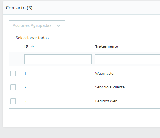

CastelaoSL Posted February 22, 2022 Share Posted February 22, 2022 Hola!! ¿Seria posible ordenar los mails de contacto en el formulario de contacto? Nos gustaría que por defecto aparezca "Servicio al cliente", en vez de "pedidos web". En el backoffice lo tenemos así y no conseguimos ver si hay opción de poder ordenar. Gracias!! Link to comment Share on other sites More sharing options...

LyL Desarrollo Posted March 3, 2022 Share Posted March 3, 2022 (edited) El método fácil borra y crea nuevamente los contactos que se mostraran o simplemente edita Webmaster - cambias por Pedidos Web Pedidos Web cambias por Webmaster ---- Edito, creo que va ordenado por orden alfabetico... dame un momento y te digo como reordenar con codigo Edited March 3, 2022 by LyL Desarrollo (see edit history) Link to comment Share on other sites More sharing options...
LyL Desarrollo Posted March 3, 2022 Share Posted March 3, 2022 1 hour ago, CastelaoSL said: ¿Alguien sabe algo? Gracias! Aja, te traigo la solución... No la tenia clara porque tengo tiempo que no veo el código pero acá te dejo la solución para ordenar por ID y puedas colocar el orden que quieras en el archivo /classes/contact.php public static function getContacts($idLang) { $shopIds = Shop::getContextListShopID(); $sql = 'SELECT * FROM `' . _DB_PREFIX_ . 'contact` c ' . Shop::addSqlAssociation('contact', 'c', false) . ' LEFT JOIN `' . _DB_PREFIX_ . 'contact_lang` cl ON (c.`id_contact` = cl.`id_contact`) WHERE cl.`id_lang` = ' . (int) $idLang . ' AND contact_shop.`id_shop` IN (' . implode(', ', array_map('intval', $shopIds)) . ') GROUP BY c.`id_contact` ///// CAMBIAR ESTA LINEA ///// ORDER BY `name` ASC'; ///// POR ESTA LINEA ///// ORDER BY cl.`id_contact` ASC'; return Db::getInstance(_PS_USE_SQL_SLAVE_)->executeS($sql); } Lo ideal siempre es hacer un override del archivo en la carpeta override para no perder cambios con actualizaciones 1 Link to comment Share on other sites More sharing options...
