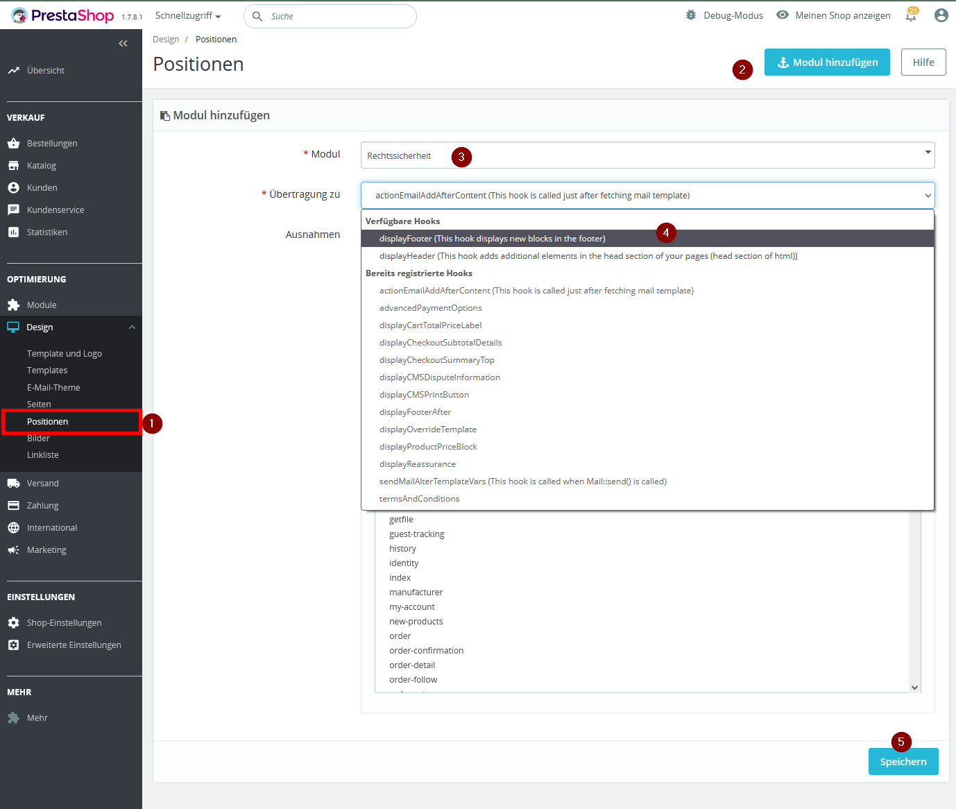

Gurkcity Posted February 26, 2022 Share Posted February 26, 2022 On 2/22/2022 at 4:52 PM, stickypedro said: https://www.dirtndust.clothing Zu allem Übel hat mir das Modul jetzt noch einen 5ten Linkblock in den Footer gebastelt und ich habe keine Ahnung wie man diesen wegbekommt Expand Hier gehst Du in Design > Positionen und suchst nach dem Hook footer (displayFooter und displayFooterAfter). Das Modul Rechtssicherheit setzt sich in beide Hooks automatisch hinein. Ich nehme das auch immer aus den beiden Hooks heraus. (aus Hook entfernen) Danach verschwindet der 5. Linkblock. Zudem erzeugt das Modul sinnloserweise aeu-CMS Seiten. In der Regel gehe ich davon aus, dass diese der Shopbetreiber selbst anlegt. Daher lösche ich diese Seiten immer sofort und noch bevor ich an die Einrichtung des Moduls Rechtssicherheit gehe (Einstellungen im Modulmanager). Viel Erfolg mit dem Modul und Danke für das Vertrauen. Viele Grüße Chris Link to comment Share on other sites More sharing options...

Gurkcity Posted February 27, 2022 Share Posted February 27, 2022 Hallo Michael, das geht ebenso einfach wie das Löschen, falls Du mal versehentlich ein Modul aus einem Hook gelöscht hast. Wie in der Grafik angezeigt gehst Du auf die Seite der Positionen (19, wählst "Modul hinzufügen" (2) - noch auf der Positions-Übersichtsliste, suchst dann das Modul, hier "Rechtssicherheit" (3), wählst einen Hook aus, in den das rein soll (4) und klickst auf "Speichern" (5). Viel Erfolg! Falls Du noch Fragen hierzu hast, einfach melden. Viele Grüße Chris Link to comment Share on other sites More sharing options...
