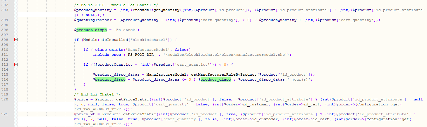

jujutte24 Posted February 17, 2022 Author Share Posted February 17, 2022 Hello, ce ne serait pas dans classes/PaymentModule.php ? On fonctionne avec ton module : /* Eolia 2015 - module loi Chatel */ $productQuantity = (int)(Product::getQuantity((int)($product['id_product']), ($product['id_product_attribute'] ? (int)($product['id_product_attribute']) : NULL))); $quantityInStock = ($productQuantity - (int)($product['cart_quantity']) < 0) ? $productQuantity : (int)($product['cart_quantity']); $product_dispo = 'En stock'; if (Module::isInstalled('blockloichatel')) { if (!class_exists('ManufacturerModel', false)) include_once (_PS_ROOT_DIR_ . '/modules/blockloichatel/class/manufacturermodel.php'); if (($productQuantity - (int)($product['cart_quantity'])) < 0) { $product_dispo_datas = ManufacturerModel::getManufacturerRuleByProduct($product['id_product']); $product_dispo = $product_dispo_datas <= 0 ? $product_dispo : $product_dispo_datas.' jour(s)'; } } /* End Loi Chatel */ Link to comment Share on other sites More sharing options...

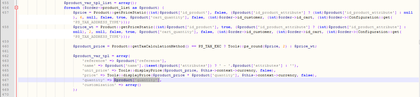

Eolia Posted February 17, 2022 Share Posted February 17, 2022 Dans PaymentModule de la 1.6.1.1: Donc là, pas de trad ou texte sur la quantité sauf si $package['product_list'] a été modifié (pas d'override sur Cart.php ?) Link to comment Share on other sites More sharing options...

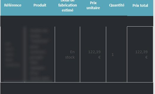

Eolia Posted February 17, 2022 Share Posted February 17, 2022 On pourrait avoir une copie d'écran du mail avec un "En rupture" svp ? Parce que même le "En stock" n'est pas d'origine, normalement c'est la quantité commandée, pas autre chose. Link to comment Share on other sites More sharing options...
jujutte24 Posted February 18, 2022 Author Share Posted February 18, 2022 Link to comment Share on other sites More sharing options...

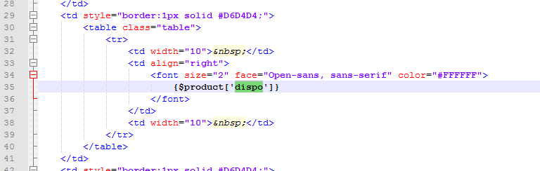

Eolia Posted February 18, 2022 Share Posted February 18, 2022 Ok, donc tpl modifié, ce n'est pas $product['quantity'] mais Le code contenu dans l'override de paiementModule met soit "En stock", soit le délai en jour s'il existe dans la fiche produit, nul part il n'y a de "En rupture" dans le code... Avez-vous un exemple de mail avec ce "En rupture" svp ? Link to comment Share on other sites More sharing options...
jujutte24 Posted February 21, 2022 Author Share Posted February 21, 2022 Non, c'est le délai, je pense lié à blocloichatel, en effet... Link to comment Share on other sites More sharing options...
Eolia Posted February 22, 2022 Share Posted February 22, 2022 Le code dit: délai = "En stock" Blockloichatel dit : Si pas en stock, on récupère le nombre de jours et on remplace "En stock" par "XXXX jours" Nulle part il n'est question de "En rupture". Je pourrais avoir un screen d'un mail avec ce "En rupture" svp ? Link to comment Share on other sites More sharing options...

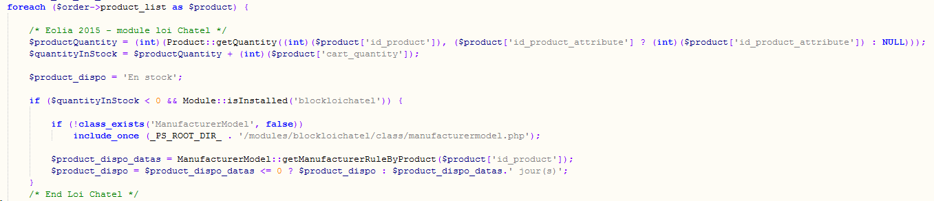

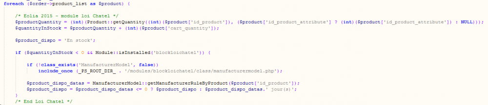

Eolia Posted February 23, 2022 Share Posted February 23, 2022 Ok, je t'ai changé le code. De mémoire on avait mis ça en place pour les ventes autorisées hors-stock, car là, ça va fonctionner pour le 1er mais dès la 2ème commande hors-stock ils auront le délai en jours. Link to comment Share on other sites More sharing options...
