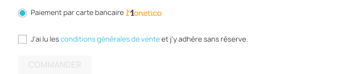

Mediacom87 Posted February 25, 2022 Share Posted February 25, 2022 Donc vous parlez des logos de chaque mode de paiement à sélectionner lors de la phase de paiement dans le tunnel de commande. Donc pour que le logo s'affiche, chaque module doit intégrer cette option dans son code source. Par exemple dans mon module Monetico, j'intègre ce code pour que le logo s'affiche lors du paiement : ->setLogo($this->context->link->getBaseLink().'/modules/'.$this->name.'/views/images/'.strtolower($this->config->bank).'.gif') Link to comment Share on other sites More sharing options...
