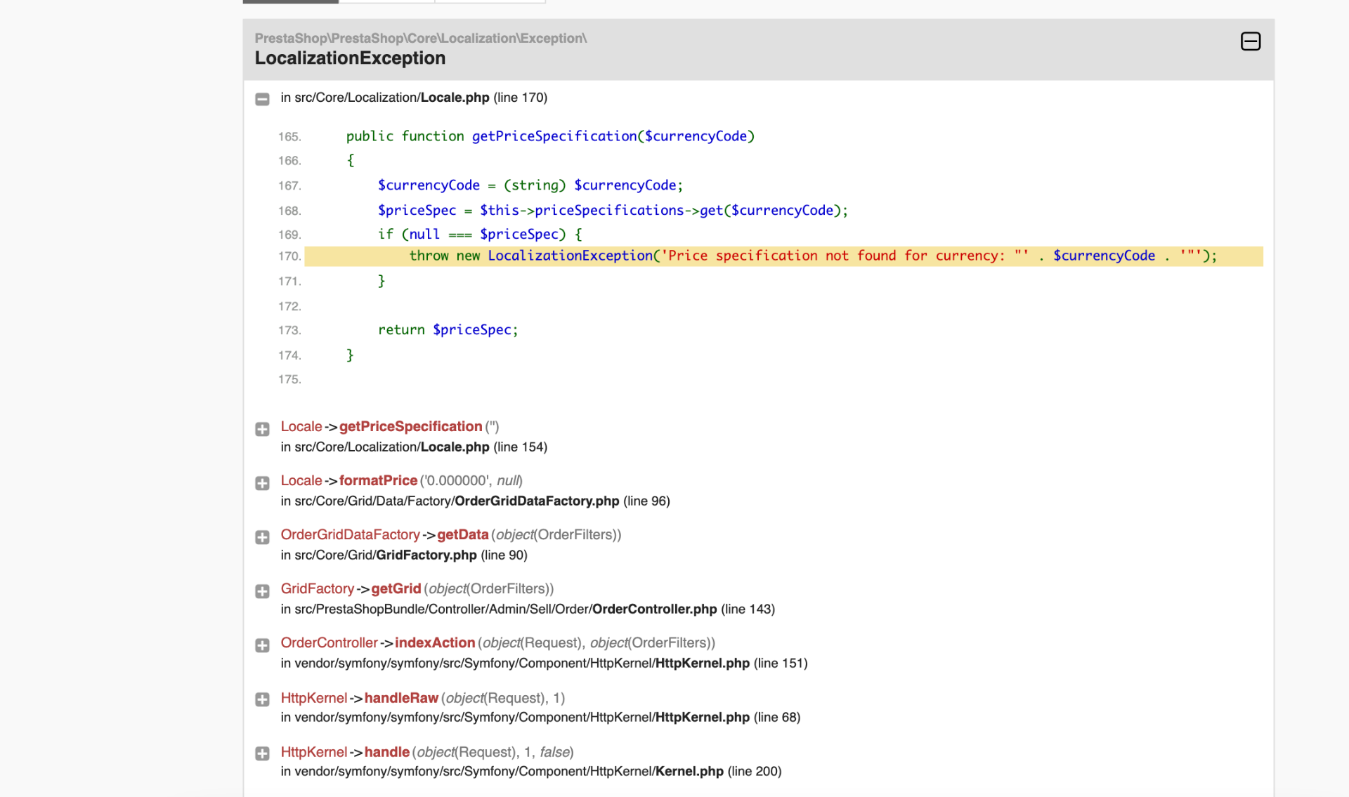

Problème Price specification not found for currency: "' . $currencyCode . '"');
Bonjour,
Installation nouvelle de PS 1.7.8.3, j'ai migré mes données de l'ancienne boutique un prestashop 1.7.7.5.
Depuis hier j'ai un problème, la page commande affiche une erreur que je met en PJ.
J'ai cherché partout, j'ai nommé la currence dans ps_currency, rien y fait... j'ai EUR, USD et GBP en devise,
devises créées avant la migration.
Avez-vous une idée ?
Merci beaucoup !
Jeremy

The error is related to the controller not finding the currency in past orders placed
You need to go to the ps_orders and ps_order_payment tables and make sure that the id_currency value points to a actual existing currency in ps_currency table
If it doesnt, you will need to add those currency's back or reassign them manually to another currency so that the store can tie up
