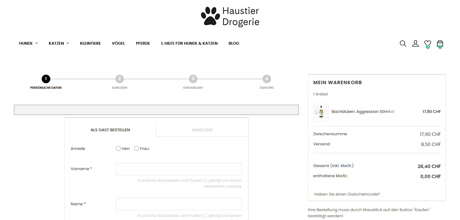

JBW Posted February 14, 2022 Share Posted February 14, 2022 Sehe Artikel sowohl im Warenkorb als auch in der Kasse, geht es um einen speziellen Artikel? Link to comment Share on other sites More sharing options...

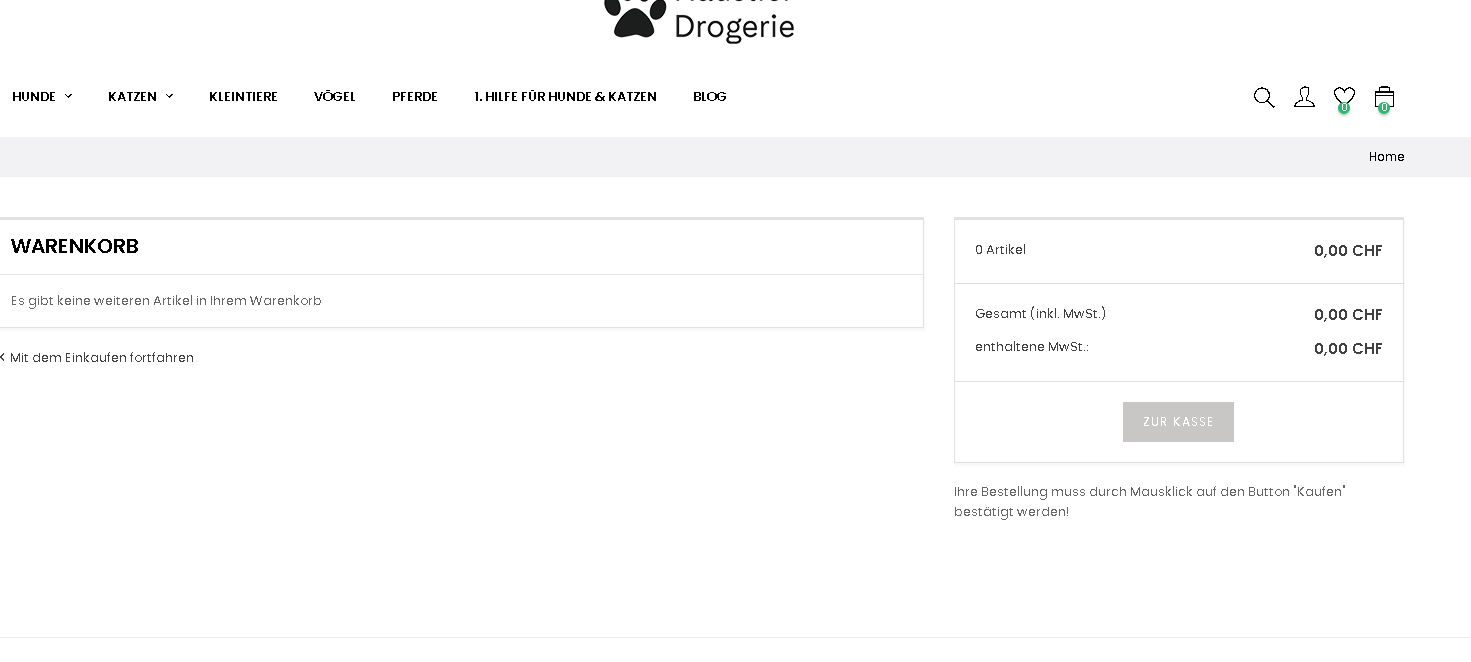

Vierpfoten Posted February 14, 2022 Author Share Posted February 14, 2022 Ich habe bei allen Browser probiert, die Artikel erscheinen nicht im Warenkorb und zwar alle Artikel. Ich bin wirklich Ratlos...so sieht es aus wenn ich zum Warenkorb geleitet werde.. Link to comment Share on other sites More sharing options...

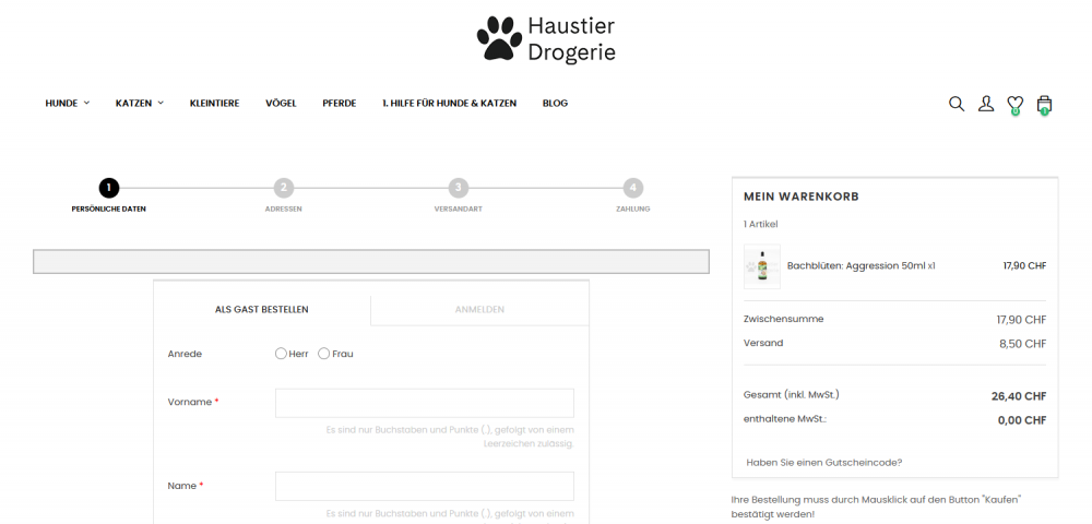

JBW Posted February 15, 2022 Share Posted February 15, 2022 Es geht wenn man Produkte aus der Listenansicht hinzufügt, beim Produkt selber gehts nicht. Was mir auffällt sind diverse Java Script Fehler, kann die Ursache sein aber auch nicht. Link to comment Share on other sites More sharing options...

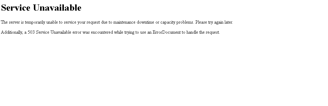

Vierpfoten Posted February 16, 2022 Author Share Posted February 16, 2022 Danke JBW, habe den ganzen Kaufprozess durchgespielt, auf den ersten Bilck scheint alles zu klappen, doch am Schluss kommt diese Fehlermeldung... Link to comment Share on other sites More sharing options...
Netagent Posted February 18, 2022 Share Posted February 18, 2022 Da hast du dir ein schönes Ei andrehen lassen 😉 Ich sehe an und in dem Shop so viele Fehler, dass da wohl einiges dran gemacht werden muss bis der fehlerfrei läuft. Das sieht mir nach einem Shop aus, in dem viel selbst rum gebastelt wurde... Was deinen aktellen Fehler angeht: der Wert für den String "isClientId" wird bei einer Gastebestellung von der Produktseite nicht übergeben. Bei dir kommt dann auf der Warenkorbseite folgendes an: "var isClientId = ;". Korrekt wäre "var isClientId = 0;". Daher wird in dem Warenkorb dann logischerweise auch nichts angezeigt. Auf den Übersichts-, bzw. Kategorieseiten wird das korrekt übergeben. Das "isClientId" ist keine Standard Funktion von Prestashop, daher muss es aus einem Modul und/oder dem Template kommen. Ich vemute das es aus dem Template kommt. Da es ein älteres "LEO" Template ist und der Shop scheinbar eine fortgeschrittene 1.7er Version, denke ich mal das das Template nicht für diese Shopversion geeignet ist, bzw. nicht mit aktualisiert wurde. "LEO" Templates sind übrigens immer sehr... sagen wir mal "speziell" (nur meine Meinung 😉 ) und mit Vorsicht zu genießen. Also was du jetzt machen solltest: Zuerst mal die komischen Facebook Module alle deaktivieren. Die erzeugen nämlich nur Fehler bei dir. Dann schauen ob es für das Template ein Update gibt was zu deiner Shopversion passt. Ist dem so, dann dieses besorgen und aktualisieren. Aber Achtung!: So wie ich das sehe, ist nach einer Template Aktualisierung nichts mehr so wie es war. Du solltest dich also auf ein verändertes Design einstellen 😉 Falls in dem Template oder im Shop "Onepage Checkout" Module vorhanden sein sollten, diese deaktivieren. Und wenn das auch alles nichts hilft, dann mal probehalber auf das Standard Template (Classic) umschalten und testen. Gruß Dirk Link to comment Share on other sites More sharing options...
Vierpfoten Posted February 18, 2022 Author Share Posted February 18, 2022 12 hours ago, Netagent said: Da hast du dir ein schönes Ei andrehen lassen 😉 Ich sehe an und in dem Shop so viele Fehler, dass da wohl einiges dran gemacht werden muss bis der fehlerfrei läuft. Das sieht mir nach einem Shop aus, in dem viel selbst rum gebastelt wurde... Was deinen aktellen Fehler angeht: der Wert für den String "isClientId" wird bei einer Gastebestellung von der Produktseite nicht übergeben. Bei dir kommt dann auf der Warenkorbseite folgendes an: "var isClientId = ;". Korrekt wäre "var isClientId = 0;". Daher wird in dem Warenkorb dann logischerweise auch nichts angezeigt. Auf den Übersichts-, bzw. Kategorieseiten wird das korrekt übergeben. Das "isClientId" ist keine Standard Funktion von Prestashop, daher muss es aus einem Modul und/oder dem Template kommen. Ich vemute das es aus dem Template kommt. Da es ein älteres "LEO" Template ist und der Shop scheinbar eine fortgeschrittene 1.7er Version, denke ich mal das das Template nicht für diese Shopversion geeignet ist, bzw. nicht mit aktualisiert wurde. "LEO" Templates sind übrigens immer sehr... sagen wir mal "speziell" (nur meine Meinung 😉 ) und mit Vorsicht zu genießen. Also was du jetzt machen solltest: Zuerst mal die komischen Facebook Module alle deaktivieren. Die erzeugen nämlich nur Fehler bei dir. Dann schauen ob es für das Template ein Update gibt was zu deiner Shopversion passt. Ist dem so, dann dieses besorgen und aktualisieren. Aber Achtung!: So wie ich das sehe, ist nach einer Template Aktualisierung nichts mehr so wie es war. Du solltest dich also auf ein verändertes Design einstellen 😉 Falls in dem Template oder im Shop "Onepage Checkout" Module vorhanden sein sollten, diese deaktivieren. Und wenn das auch alles nichts hilft, dann mal probehalber auf das Standard Template (Classic) umschalten und testen. Hallo Dirk Vielen Dank für deine ausführliche Erklärung, und ja, leider habe ich es auch gemerkt dass ich hier wohl ganz schön über den Tisch gezogen wurde 🙄 es war auch eigenartig dass der Vorbesitzer mir den Rat gab die ganze Seite auf WordPress zu transferieren, es wäre viel besser. Nun ja, du hast mir wertvolle Tipps gegeben, ich versuche sie Mal und dann schaue ich weiter. Nochmals vielen Dank 🙏 Gruss Gina Link to comment Share on other sites More sharing options...

wmunich Posted February 18, 2022 Share Posted February 18, 2022 Deaktiviere doch mal in deinem Admin-Bereich unter Module/Modul-Manager (da hast du ja Zugriff) alles von google, sprich analytics, tagmanager usw. Der Fehler kommt nicht vom deinem LEO-Theme sondern ist ein Folgefehler der TagManagerLib. Alternativ kannst Du auch unter Erweiterte Einstellungen > Leistungen > Nicht von PrestaShop entwickelte Module deaktivieren. Damit stellst Du sicher das es an einem Fremdmodul liegt. Wenn Du keine Zugangsdaten bekommst dann schreib den Shop als Lehrgeld ab - vergeudete Zeit. Link to comment Share on other sites More sharing options...
