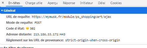

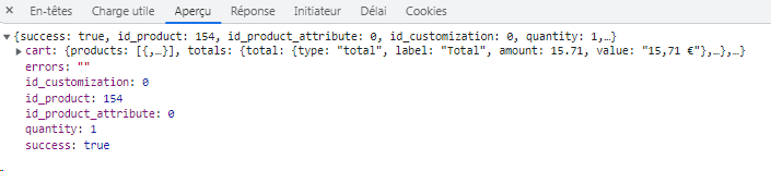

Eolia Posted February 7, 2022 Share Posted February 7, 2022 La requête https://mymusk.fr/module/ps_shoppingcart/ajax est redirigée en ajax vers https://mymusk.fr/ Ce qui fait que le js ne reçoit pas les données attendues (ni confirmation ni mise à jour du panier) Ajout au panier: OK Mise à jour js: pas OK Votre module ps_shoppingcart a-t-il été mis à jour ou modifié ? Link to comment Share on other sites More sharing options...

Eolia Posted February 7, 2022 Share Posted February 7, 2022 Non, Le fichier appelé (ajax.php) ne fait aucune redirection donc ça vient de plus haut (fonction InitContent() de ModuleFrontController()) Vous avez mis d'autres choses à jour ? Link to comment Share on other sites More sharing options...

YS Evo Posted February 7, 2022 Author Share Posted February 7, 2022 Problème résolu ! 😁 J'ai un module de redirection, celui-ci faisait bien une redirection de module/ps_shoppingcart/ajax vers l'index. Redirection supprimée, ça refonctionne ! Merci beaucoup pour votre aide ! Bonne soirée. Link to comment Share on other sites More sharing options...
