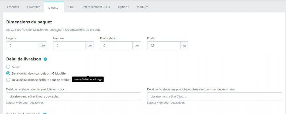

Et par exemple dans les produits que je vends j'ai mis le poids comme ça (Voir photo).
Pouvez-vous me dire si je me suis trompé ou si je ne suis pas au bonne endroit svp merci ?
