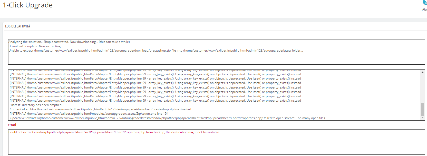

Exliber Posted February 2, 2022 Author Share Posted February 2, 2022 Ciao, al momento sono riuscito a recuperare un file di backup e a ripristinare il sito. Ora però, quando provo a fare l'upgrade di Prestashop dal 1.7.6 al 1.7.8 con il modulo 1-Click Upgrade, mi da questo errore. Link to comment Share on other sites More sharing options...
ziobudda Posted February 2, 2022 Share Posted February 2, 2022 Troppi file aperti. E' una impostazione lato server. E' per quello che non uso mai questi moduli. L'aggiornamento io lo faccio direttamente sovrascrivendo i file. Nel tuo caso potrebbe essere la via più semplice essendo una 1.7.6 verso una 1.7.8 M. Link to comment Share on other sites More sharing options...
