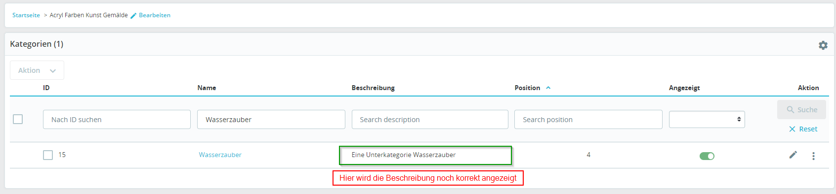

Schroeffu Posted January 31, 2022 Share Posted January 31, 2022 Ahoi Prestashop Community! ich setzte kürzlich den ersten Prestashop mit 1.7.8.2 und habe noch das Standard Template, kaum Veränderungen, jedoch Multi Language DE/EN schon aktiviert. Während ich die Sprachen DE/EN befülle, damit anfange mit den Kategorien, ist das Problem aufgefallen: Fehler: Sobald ich eine Kategorie nochmals editiere, sind alle Felder (Beschreibung, Meta-Titel, etc) einfach leer. Nur der Titel ist noch da. Drücke ich auf "Speichern" werden tatsächlich alle Felder geleert. Drücke ich nicht auf speichern und springe zurück, sehe ich in der Kategorie-Übersicht die Spalte "Beschreibung" ist noch korrekt gesetzt. Ist das ein bekannter Bug? Was an Troubleshooting Informationen kann ich liefern um den Fehler zu finden? Prestashop 1.7.8.2 Apache 2.4.41-4ubuntu3.9 php7.4-fpm 7.4.3-4ubuntu2.8 Serverdaten Serverdaten Linux #109-Ubuntu SMP Wed Jan 12 16:49:16 UTC 2022 x86_64 Version der Server-Software Apache PHP-Version 7.4.3 Speichergrenze 512M max_execution_time: 300 Upload (max. Dateigröße) 20M Datenbank MySQL-Version 10.3.32-MariaDB-0ubuntu0.20.04.1 MySQL-Server 127.0.0.1 MySQL-Name c1susisanneshopdb MySQL-Anwender c1susisanneshop Tabellen-Präfix: ps_ MySQL-Engine InnoDB MySQL-Treiber DbPDO Link to comment Share on other sites More sharing options...

Schroeffu Posted January 31, 2022 Author Share Posted January 31, 2022 (edited) 1 hour ago, rictools said: Seltsam. Der Shop wurde in dieser Version neu installiert? Besteht der Fehler - soviel du weißt - von Anfang an? Sind nur die Kategorien betroffen oder auch Artikel oder Hersteller? Könnte ein Modul verantwortlich sein, ggf. deaktiviere mal unter "Leistung" alle Fremdmodule und Overrides. Leider bin ich mir nicht sicher, seit wann. Mindestens mit dem aktivieren der Multilanguage (EN dazugegeben) und ausfüllen der Sub-Kategorien in auch EN ist es mir aufgefallen. - Installiert habe ich den Shop vor ca 2 Wochen, ggf habe ich eine Minor-Version gepatcht, da war was. Abgesehen davon ja, mit dieser Version neu installiert. - Es waren nur Kategorien Betroffen, Artikel explizit nicht, das hatte ich ausprobiert. Gerade hat es mir alle Unter-Kategorien ungewollt weg gelöscht, aber durch das 100% neu-Anlegen ist der Fehler verschwunden. Ich habe alle Unter-Kategorien neu angelegt, Artikel nochmals zugewiesen, DE beschriftet, EN beschriftet, die Unter-Kategorien weiterhin unter der einzigen Hauptkategorie. Dann habe ich eine 2. Hauptkategorie erstellt und alle Unter-Kategorien dorthin zugewiesen, der alten Hauptkategorie entnommen. Soweit ging alles. Danach habe ich die leere Haupt-Kategorie gelöscht.. und.. schwupp, wider erwarten wurden auch alle Unter-Kategorien weggelöscht. Obwohl die m.E. nicht mehr mit der leeren Hauptkategorie verbunden waren. Autsch. -2h Arbeit Nunja. Jetzt musste ich zwingend alle Kategorien neu anlegen, aber dadurch ist der Fehler offensichtlich verschwunden. EN/DE Felder werden korrekt nach Save & Edit angezeigt. Das Ergebnis zählt 🙂. Edited January 31, 2022 by Schroeffu (see edit history) Link to comment Share on other sites More sharing options...
