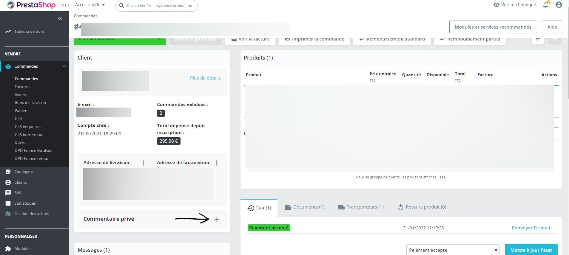

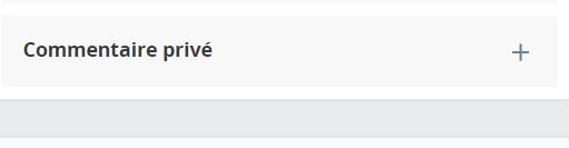

JML Posted January 31, 2022 Share Posted January 31, 2022 Bonjour, Nous utilisons beaucoup les commentaitres privées en interne. (Coté admin) Est-ce possible d'avoir ce bloc automatiquement ouvert plutot que de devoir cliquer pour ouvrir ? Visible sur les commandes clients. Une idée de comment faire cette modif ? Et avoir un champ plus grand ? Qui donne la visibilité instantannée des commentaires ? Merci d'avance pour vos suggestions. Presta 1.7.8.2 Link to comment Share on other sites More sharing options...

JML Posted January 31, 2022 Author Share Posted January 31, 2022 On parle ici du theme de l'admin 😉 Il doit bien y avoir possibilité d'ouvrir automatique. Si qq'un à une idée je suis preneur. Link to comment Share on other sites More sharing options...

JML Posted January 31, 2022 Author Share Posted January 31, 2022 Etrange, j'ai pourtant ceci sur tous mes prestas. Cf piece jointe. Dans l'amdin presta cela ressort sous privatenote : <div id="privateNote" class="mt-2 info-block"> Link to comment Share on other sites More sharing options...
