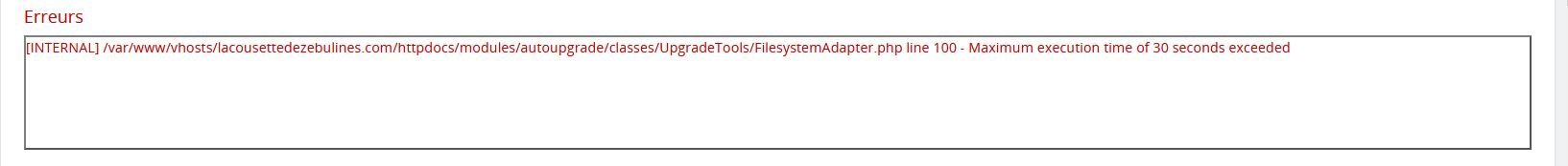

Sbot78 Posted January 28, 2022 Share Posted January 28, 2022 (edited) bonjour j'ai un message d'erreur lorsque je lance à mise à jour 1.7.8.3 comment résoudre cela ? avez vous une solution ? merci Edited January 28, 2022 by Sbot78 (see edit history) Link to comment Share on other sites More sharing options...
Mediacom87 Posted January 28, 2022 Share Posted January 28, 2022 Bonjour, le message est précis, le temps d’exécution a dépassé la limite imposé de 30 secondes. Donc il faut modifier sur votre configuration de PHP de votre serveur pour augmenter cette valeur. Je rappelle tout de même que pour utiliser le module 1 click upgrade natif de Prestashop il ne faut jamais utiliser leur fonction de sauvegarde des fichiers et de la base de données et faire cette partie manuellement avec vos propres procédures maîtrisées à savoir bien sauvegarder et surtout connaître la méthode pour la restauration. Je rappelle aussi que tout mise à jour doit être testé avant sur une version de développement soit la copie du site. Link to comment Share on other sites More sharing options...
Sbot78 Posted January 28, 2022 Author Share Posted January 28, 2022 effectivement c'est ce qu'il me semblait Merci toutefois pour votre message. Link to comment Share on other sites More sharing options...
