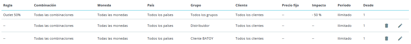

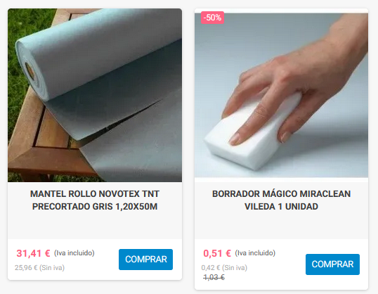

Kaizo Posted January 27, 2022 Share Posted January 27, 2022 (edited) Hola! Como ya comenté anteriormente, tenía un problema con una regla de catálogo que no aplicaba, y que misteriosamente se arregló "sola". Pues bien, hoy trasteando por la web he visto que no vuelve a aplicar el descuento del 50%. Mirando los productos me he percatado de que si tiene las 3 reglas no cumple la del 50% Por lo que he probado a elimiar las otras 2 reglas y efectivamente ahora si funciona Ahora viene la duda, si elimino de forma manual (o por SQL) estas reglas y se queda todo funcionando como es debido ¿porqué se vuelven a autoasignar a los productos?¿Hay alguna manera de que no ocurra esto y no tener que editar los productos todos los días? Gracias de antemano. Edited February 3, 2022 by Kaizo (see edit history) Link to comment Share on other sites More sharing options...

Kaizo Posted February 2, 2022 Author Share Posted February 2, 2022 On 2/1/2022 at 9:46 AM, gusman126 said: Pues 99% seguro que es eso Así era, nos pusimos a mirarlo detenidamente, y cuando actualizaba los precios lo hacia para cada tipo de cliente, por lo que le metia precio fijo, y por lo tanto no aplicaba el descuento. Una condición en el ERP y listo. Gracias por vuestro tiempo 1 Link to comment Share on other sites More sharing options...
