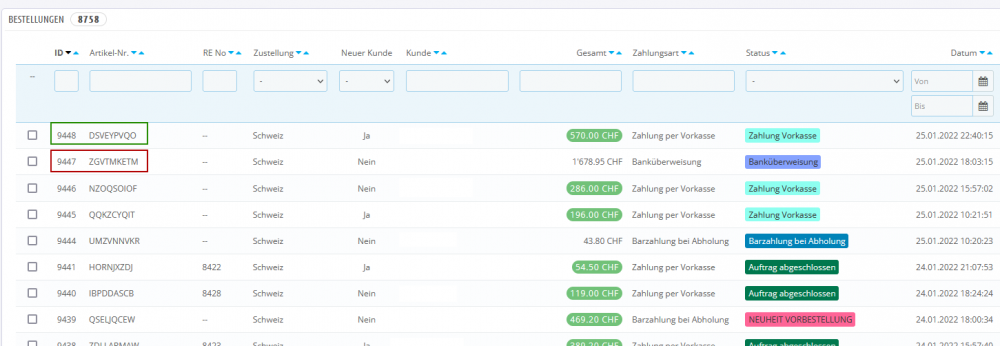

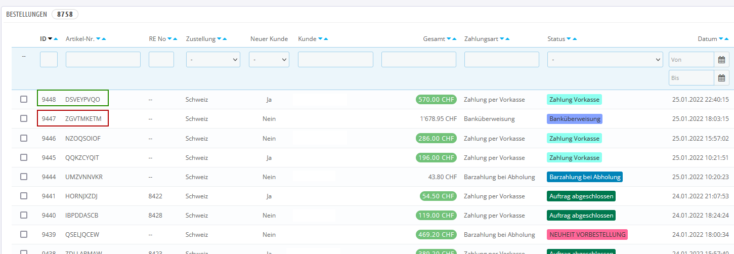

adios Posted January 25, 2022 Share Posted January 25, 2022 (edited) Hallo Also wenn ich bei einem Auftrag in der Bestellung eine Ermässigung mit dem Wert "Betrag" eingeben will, kommt anschliessend eine weisse Seite mit "Fatal Error". Witzigerweise funktioniert es immer bei der letzten Bestellung. Sobald eine neue Bestellung reinkommt (GRÜN), kann bei der vorangegangenen Bestellung (ROT) keine Ermässigung mehr gemacht werden. Als würde die letzte Bestellung (ROT) mit etwas überschrieben. Wir arbeiten mit der Vers. 1.6.23 defines.inc.pdf Edited January 26, 2022 by adios (see edit history) Link to comment Share on other sites More sharing options...
