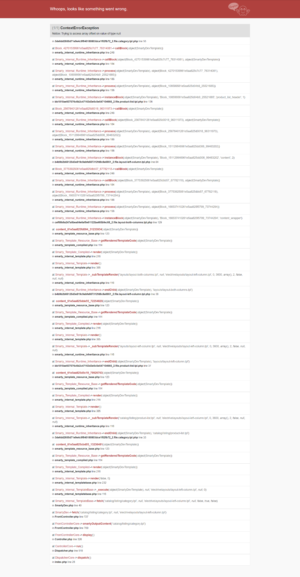

Razacla Posted January 17, 2022 Share Posted January 17, 2022 (edited) Hola a todos! Hace poco he actualizado la versión de PHP 7.2 a 7.4 (debido a que PHP 7.2 ya no recibe actualizaciones de seguridad y PHP 7.3 está próximo de caer en el mismo tema, así que volver a esas versiones no es una opción para mi). El tema es que estoy trabajando con el modo Depuración activado y cuando entro a las Categorías (Con o sin productos en ellas) y me arroja el siguiente error, y por lo que he buscado es debido a que PHP 7.4 es mas estricto que sus versiones anteriores. Se que solo se muestra en el modo Depuración, y si lo desactivo no pasa nada, pero me preocupa que por detrás esté ocurriendo este error. ¿Creen que sea problema de Prestashop o del Theme que tengo instalado (debido a que habla sobre SmartyDevTemplate)? Por su tiempo muchas gracias Edited January 17, 2022 by Razacla (see edit history) Link to comment Share on other sites More sharing options...

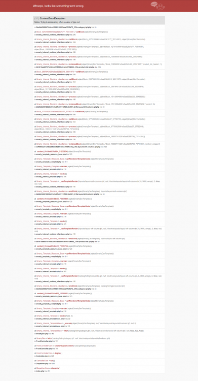

Ergrow Posted January 19, 2022 Share Posted January 19, 2022 ¡Hola! También me da error al listar productos y categorías tras actualizar de php7.3 a php7.4, se muestra con fondo gris y al acceder a un producto y guardar una modificación, arroja el error: The CSRF token is invalid. Please try to resubmit the form. Uso la versión PS1.7.6.2. ¿Existi´ña algún problema si realizo una migración a un PS1.7.8.2 (instalación nueva) con el php7.4 en la anterior versión? ¿o no tiene nada que ver? Link to comment Share on other sites More sharing options...
