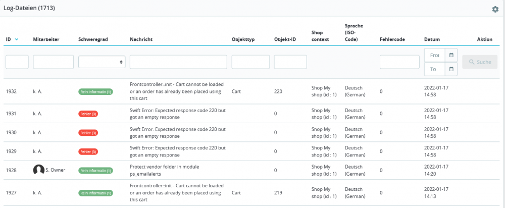

pixmax Posted January 17, 2022 Share Posted January 17, 2022 (edited) Hallo zusammen, Never change a running system. Das hat sich leider wieder einmal bewahrheitet. Mein Kunde hat die php-Version auf dem Server geändert. Das hatte zur Folge, dass das Back-Office nicht mehr richtig funktioniert hat und auch etwas zerschossen aussah. Daraufhin haben wir uns entschieden die Flucht nach vorn zu wagen. Ein Update auf 1.7.8.2. Das sah zunächst alles sehr gut aus. Alles hat wieder funktioniert. Wirklich alles? Nein, leider werden keine Benachrichtigungen bei Bestellungen mehr verschickt. Unter Erweiterte Einstellungen/E-Mail ergibt der Test der E-Mail-Einstellungen die Fehlermeldung: Fehler: Bitte prüfen Sie Ihre Einstellungen Expected response code 220 but got an empty response Unter Kunden-Service/Kunden-Service bekommen ich auch die Fehlermeldung: IMAP configuration is not correct Jetzt hatte hier im Forum schon jemand diesen Fehler beschrieben. Er hatte den Versand direkt über seinen SMTP-Server eingestellt und dann hat es geklappt. https://www.prestashop.com/forums/topic/1059201-e-mail-einstellungen-werden-nicht-gespeichert-prestashop-1782/ Aber bei mir klappt das nicht. Ich habe extra eine neue E-Mail-Adresse angelegt und alles korrekt eingetragen. Ich habe die Einträge auch in der Datenbank direkt überprüft und alles ist wie es sein soll. Den Fehler mit der IMAP-configuration konnte ich auch beheben. Aber jede Testmail erzeugt den oben genannten Fehler. Interessanter Weise erzeugt der Versuch E-Mails zu verschicken auch Meldungen und Fehler in den Log-Files (siehe Anhang). Das Modul "Mail alerts" habe ich schon deinstalliert und erneut installiert. Vermutlich hat das auch gar nichts mit dem Fehler zu tun. Die E-Mail-Adresse funktioniert auch. Der Kern ist wohl die Meldung Expected response code 220 but got an empty response. Aber daraus kann ich auf keine Fehlerursache schließen. Ich weiß nicht einmal die Richtung. Hätte jemand einen anderen Ansatz? Edited January 25, 2022 by pixmax Gelöst (see edit history) Link to comment Share on other sites More sharing options...
