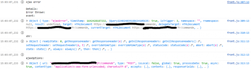

Tristan Matteoli Posted January 17, 2022 Share Posted January 17, 2022 Bonjour à tous, Ayant cherché sur les forums, sur le GitHub et sur internet je n'ai trouvé aucune information relative à mon problème. J'espère tout d'abord être dans la bonne section afin de ne déranger personne qui ne serait pas concerné.Configuration : Prestashop : 1.7.5.1PHP : 7.2THEME : PRS005Alors voilà mon problème : Depuis quelques temps, il m'est impossible d'utiliser une réduction (pourtant effective) dans mon process de commande. C'est un bug qui apparait seulement sous Firefox car en ayant testé sous Chrome je n'ai eu aucun problème. A force d'essayer de trouver la source du problème, je me suis rendu compte de la différence de comportement entre les deux navigateurs. En effet sous chrome, à la saisie et validation du code promo, la requête XHR est directement appelée et la page recharge en affichant la réduction. Alors que sous Firefox aucune requête n'est effectuée avant le chargement de la page, et en activant le mode débug au début du rechargement de la page on voit un "AJAX error" (screen ci-joint). Je ne comprends pas comment le panier/checkout AJAX fonctionne sans problème sous Chrome mais ne fonctionne pas sous Firefox... J'ai également essayé en navigation privée et en supprimant toutes les données de mon cache, mais rien n'y fait. Je pensais que ce bug était due au nouveau module Paypal "PrestaShop Checkout", mais non car lorsque je vais sur mon site test j'ai essayé les choses suivantes : - Désactivé le nouveau module PayPal - Désactivé l'ancien module PayPal - Enlevé le "onepagecheckout" en remettant un ancien module que nous avions "The Checkout" - Supprimé le hook paypal de displayHeader - Enlevé les lignes de codes relative au "non affichage" du champs de discount dans le checkout (ancien problèmes des versions 1.6 et antérieurs où le champs de discount n'existais pas). Je reste disponnible pour fournir toutes informations pouvant aider à la résolution ou du moins à la mise en avant du problème. Merci d'avance à tous les lecteurs. Link to comment Share on other sites More sharing options...

Tristan Matteoli Posted January 31, 2022 Author Share Posted January 31, 2022 Bonjour @Coeur_De_Lion ! Merci de ta réponse, effectivement le problème ici est que cela cause un soucis sur le FrontOffice et malheureusement on ne peut pas obliger le client à ne pas utiliser Firefox... Nous avons effectivement testé sur plusieurs device différents avec Firefox, mais le problème apparait tout le temps Cela est peut être du a une mise à jour module/prestashop, mais il est également possible que ce soit un conflit entre modules/configurations qui pose problème. Cela semble venir d'un problème Ajax, mais je n'ai toujours pas trouvé la souce du problème 😕 En espèrent trouver quelqu'un dans le même cas, en tout cas merci de ta réponse et bonne journée ! Link to comment Share on other sites More sharing options...
