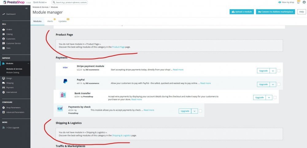

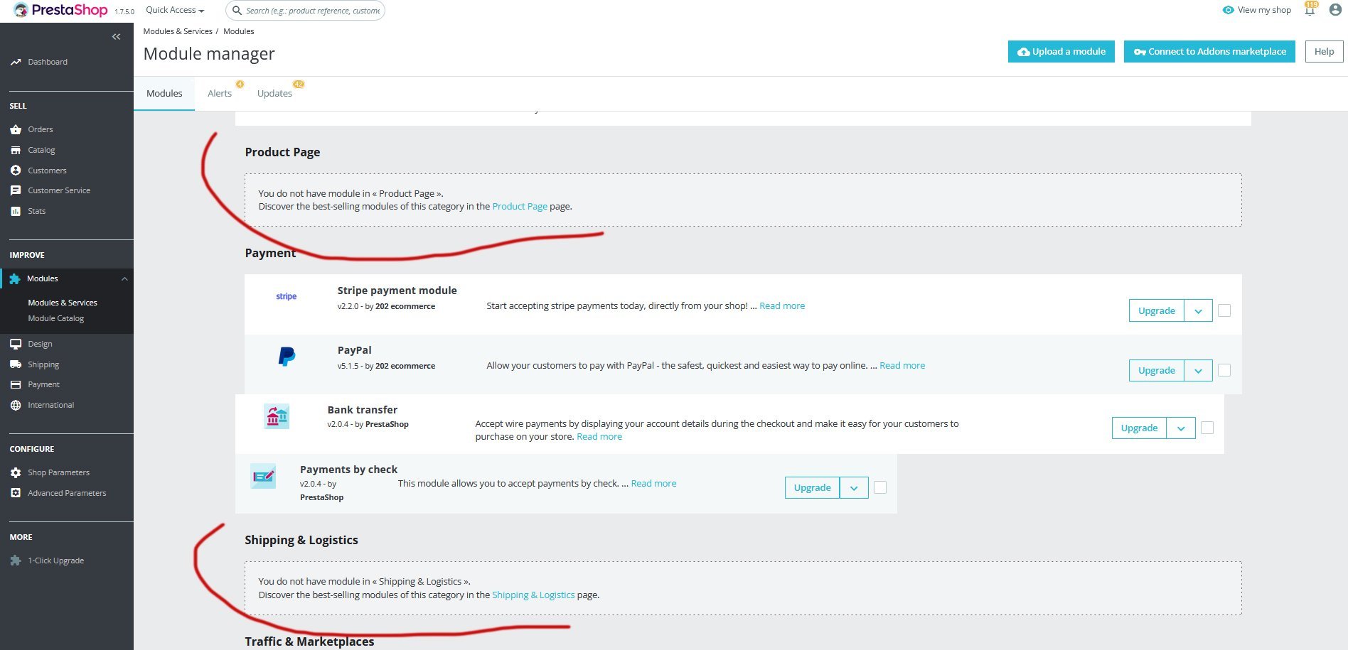

iza997 Posted January 16, 2022 Share Posted January 16, 2022 Witam Do tej pory miałam na stronie php 7.3 - musiałam zmienić na php 7.4. Wersja presty 1.7.5 Po zmianie php zaczęły się problemy, wygląda, że część modułów "wyleciała", nie można się zalogować do dashboard. Próbowaliśmy upg do 1.7.8 - ale też nie poszło, niby się udało, ale nie wszystko działa. Po backupie, nie da się zrobić upg do 1.7.8. Próba zalogowania do panalu daje komunikat: Oops! An Error Occurred The server returned a "500Internal Server Error". Something is broken. Please let us know what you were doing when this error occurred. We will fix it as soon as possible. Sorry for any inconvenience caused. Ktoś się spotkał z czymś takim i sobie poradził? Link to comment Share on other sites More sharing options...
