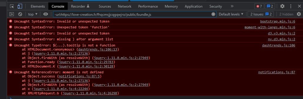

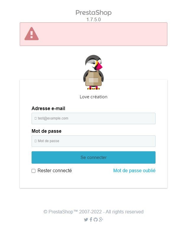

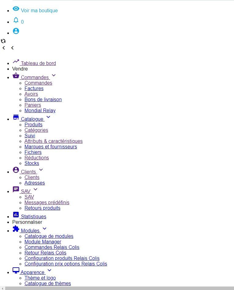

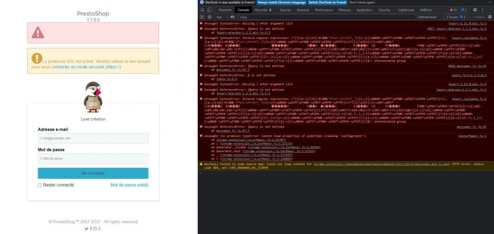

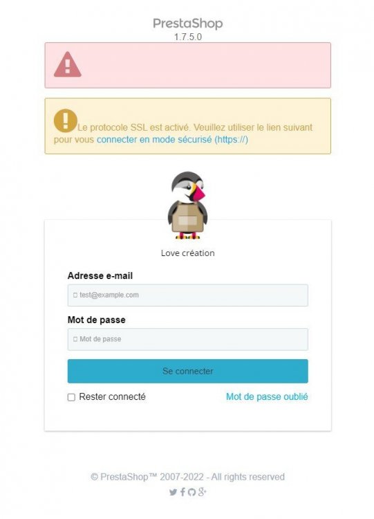

kaena Posted January 16, 2022 Share Posted January 16, 2022 bonjour Depuis hier, un gros problème sur le coté administration, comme vous le verrez sur la capture écran ci-joint, je suis hébergé par o2switch, je suis chez eux depuis début de semaine, tout fonctionné bien jusqu'ici, j'ai contacté le service de chez eux, ils trouvent rien de spécial, sachant que j'ai effectué aucune mise à jour de PrestaShop, aucune modification de quoi que ce soit pour entraîner le problème. Avez vous une idée du problème ? merci pour votre aide. Link to comment Share on other sites More sharing options...
Eolia Posted January 16, 2022 Share Posted January 16, 2022 Ouvrez votre console navigateur (F12) et regardez les erreurs, il semble que vos fichiers css ne soient pas chargés (erreur de chemin sans doute ou ancien cache non vidé) Link to comment Share on other sites More sharing options...

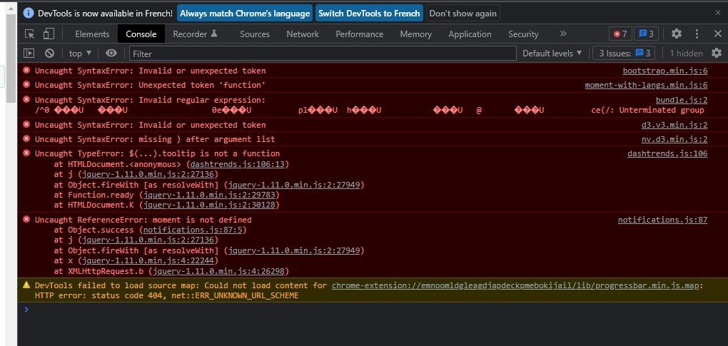

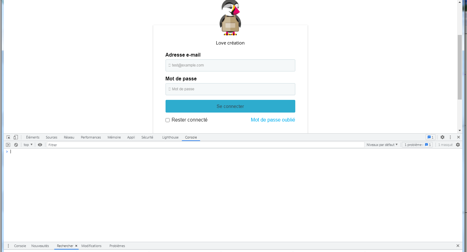

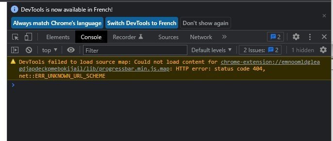

kaena Posted January 16, 2022 Author Share Posted January 16, 2022 merci Eolie, j'ai effectué F12 avant de me connecter à l'administration (capture écran ) et ensuite une fois connecté, mais je t'avoue, j'y comprends pas grand chose au message . merci Link to comment Share on other sites More sharing options...
Eolia Posted January 16, 2022 Share Posted January 16, 2022 Vous avez un module, surement hooké dans backofficeheader, qui appelle jquery avant que celui-ci ne soit chargé. Avez-vous récemment installé ou mis à jour un module ? Link to comment Share on other sites More sharing options...

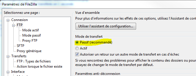

Eolia Posted January 16, 2022 Share Posted January 16, 2022 Lors d'un transfert en ftp via FileZilla il faut toujours sélectionner Mode binaire ET passif, cela force le transfert octet par octe et évite les fichiers incomplets ou avec des erreur d'encodage. Link to comment Share on other sites More sharing options...

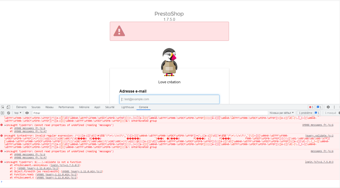

kaena Posted January 16, 2022 Author Share Posted January 16, 2022 c bon, vidé et j'ai retrouvé ma page pour y rentrer l'adresse et le mot de passe Link to comment Share on other sites More sharing options...

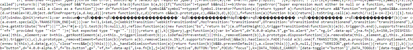

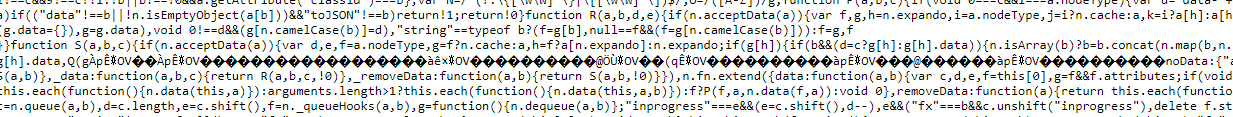

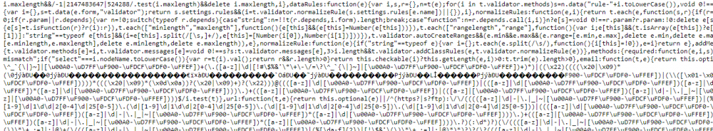

Eolia Posted January 16, 2022 Share Posted January 16, 2022 (edited) Ok, votre fichier jquery est corrompu: http://love-creation.fr /js/jquery/ jquery-1.11.0.min.js Veuillez le remplacer par celui contenu dans le zip ci-joint. (répertoire /js/jquery) jquery-1.11.0.min.zip Edited January 16, 2022 by Eolia (see edit history) Link to comment Share on other sites More sharing options...
Eolia Posted January 16, 2022 Share Posted January 16, 2022 Et utilisez https pour vous connecter, pas http (ou vous risquez d'avoir des erreurs ajax) Link to comment Share on other sites More sharing options...
kaena Posted January 16, 2022 Author Share Posted January 16, 2022 lorsque vous me dite utiliser HTTPS , je peut choisir si je le fais avec filezilla ! Link to comment Share on other sites More sharing options...
Eolia Posted January 16, 2022 Share Posted January 16, 2022 Non, le https c'est pour votre BO Pour Filezilla utilisez le mode simple ou TLS Link to comment Share on other sites More sharing options...
kaena Posted January 16, 2022 Author Share Posted January 16, 2022 ok,je me disais aussi, hihi, je vais le changer par filezilla, et je choisie donc transfert binaire Link to comment Share on other sites More sharing options...
Eolia Posted January 16, 2022 Share Posted January 16, 2022 Et passif^^ Link to comment Share on other sites More sharing options...
kaena Posted January 16, 2022 Author Share Posted January 16, 2022 ok, merci, il était déjà en passif , allez je change le fichier Link to comment Share on other sites More sharing options...

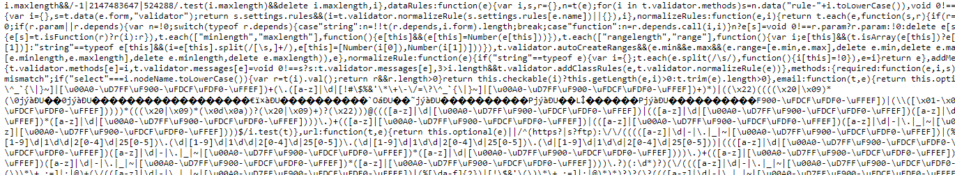

Eolia Posted January 16, 2022 Share Posted January 16, 2022 Bon, c'est ok pour celui-là mais le jquery.validate a un souci du même genre: https://love-creation.fr/js/jquery/plugins/jquery.validate.js Donc je vous renvoie tout le répertoire jquery par sécurité, remplacez-le en entier: jquery.zip Link to comment Share on other sites More sharing options...

Eolia Posted January 16, 2022 Share Posted January 16, 2022 Ah ben c'est mieux, plus d'erreurs en rouge Link to comment Share on other sites More sharing options...

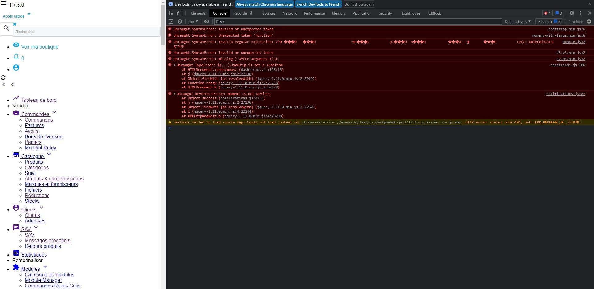

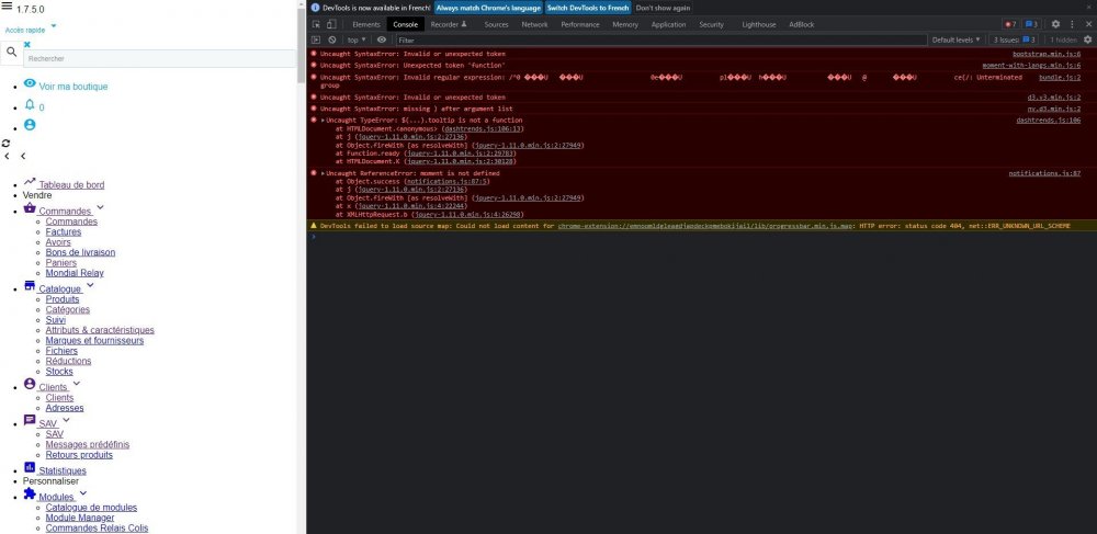

kaena Posted January 16, 2022 Author Share Posted January 16, 2022 moi j'ai toujours !!!!! snifff Link to comment Share on other sites More sharing options...
Eolia Posted January 16, 2022 Share Posted January 16, 2022 Là ce sont vos caches navigateur à mon avis. F12 puis F5, ca doit rafraichir la page en vidant les caches Link to comment Share on other sites More sharing options...
kaena Posted January 16, 2022 Author Share Posted January 16, 2022 je viens de vider les caches de chrome et fais comme vous m'avez dit ,mais pareil Link to comment Share on other sites More sharing options...

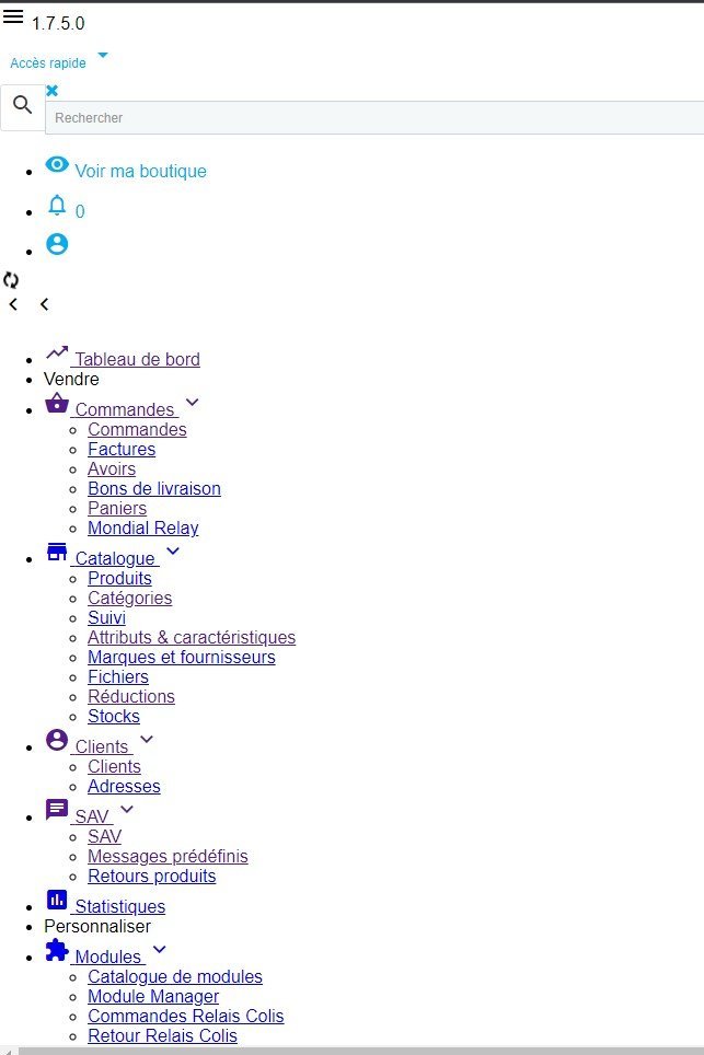

kaena Posted January 16, 2022 Author Share Posted January 16, 2022 mais beaucoup moins de rouge que ta l'heure Link to comment Share on other sites More sharing options...
Eolia Posted January 16, 2022 Share Posted January 16, 2022 Nan, mais l'erreur .map on s'en fiche, elle ne sert à rien, ce qui compte c'est est-ce que votre BO est OK une fois connectée ? Link to comment Share on other sites More sharing options...

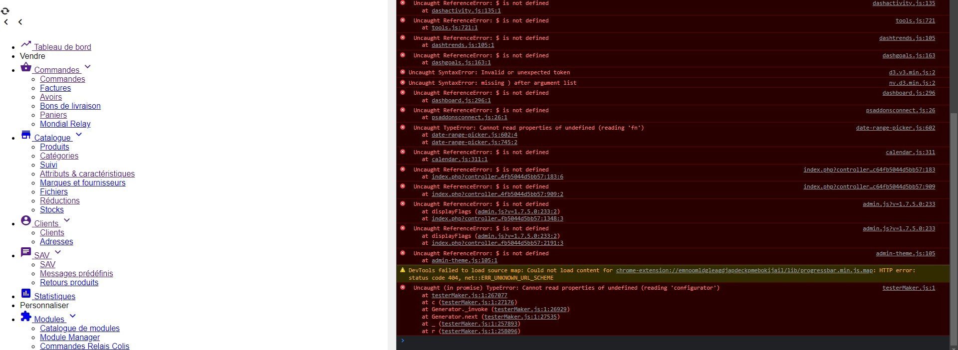

kaena Posted January 16, 2022 Author Share Posted January 16, 2022 non,j'ai pareil que au debut Link to comment Share on other sites More sharing options...
Eolia Posted January 16, 2022 Share Posted January 16, 2022 Alors vous devez avoir d'autres erreurs dans la console (ou vous n'avez pas vidé les caches de votre navigateur) Link to comment Share on other sites More sharing options...

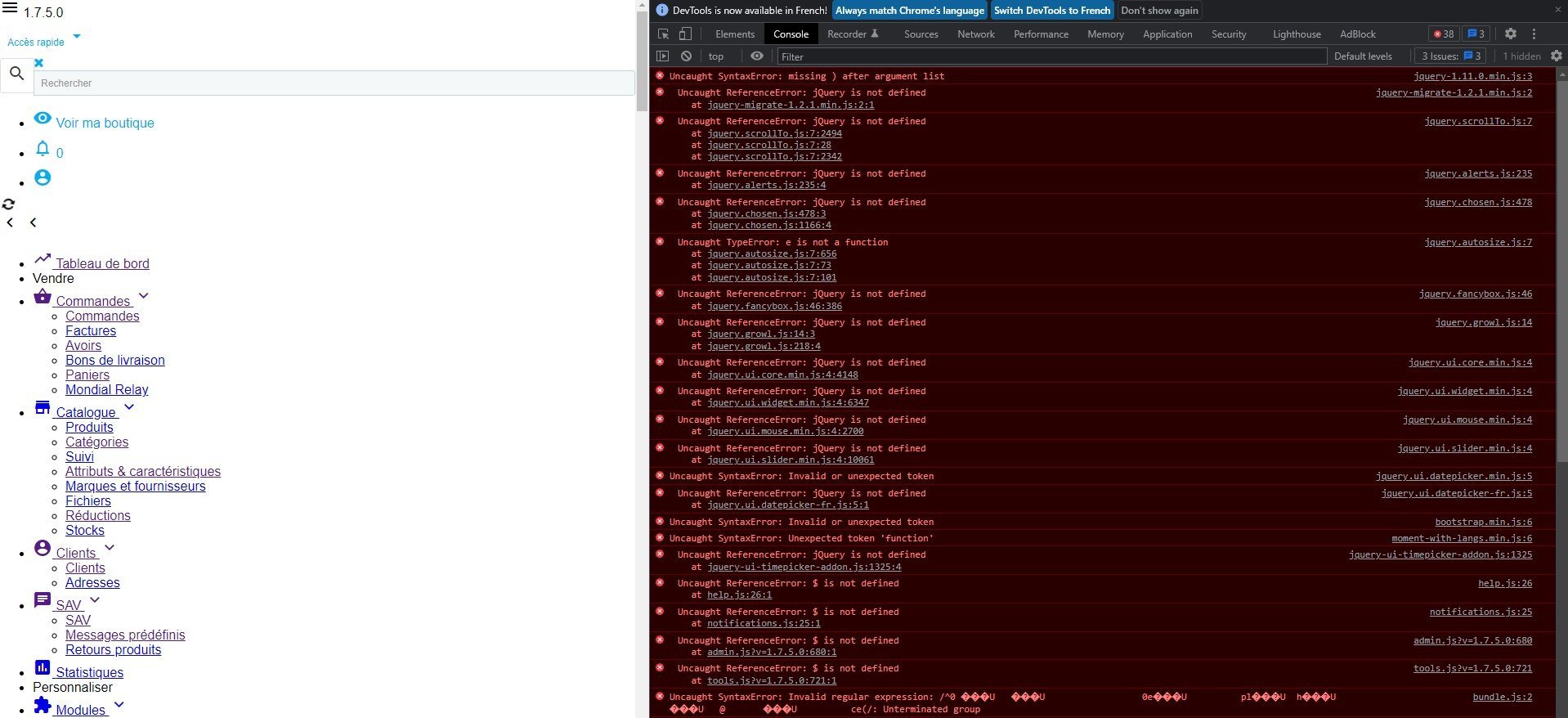

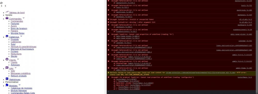

kaena Posted January 16, 2022 Author Share Posted January 16, 2022 j'ai vidé le cache de chrome, vous avez vu les lignes en rouge sur la capture ,je vous la joins de nouveau Link to comment Share on other sites More sharing options...
Eolia Posted January 16, 2022 Share Posted January 16, 2022 ok donc il y a aussi un souci sur bundle.js... Passez votre souris sur le nom de ce fichier pour me donner son chemin svp. je me demande s'il ne faudrait pas renvoyer tout le core Prestashop en fait car si ça se trouve il y a encore d'autres fichiers corrompus. Link to comment Share on other sites More sharing options...
kaena Posted January 16, 2022 Author Share Posted January 16, 2022 des choses on disparue lorsque j'ai passé la souris dessus !!! Link to comment Share on other sites More sharing options...
kaena Posted January 16, 2022 Author Share Posted January 16, 2022 comment on p rafraichir cette page svp ! Link to comment Share on other sites More sharing options...
Eolia Posted January 16, 2022 Share Posted January 16, 2022 Ok, c'est votre répertoire thème de l'admin qui est corrompu. Ecrasez dans ce répertoire (/votre_admin/themes) par le contenu du zip joint: themes.zip Pour rafraichir, c'est F5^^ Link to comment Share on other sites More sharing options...
