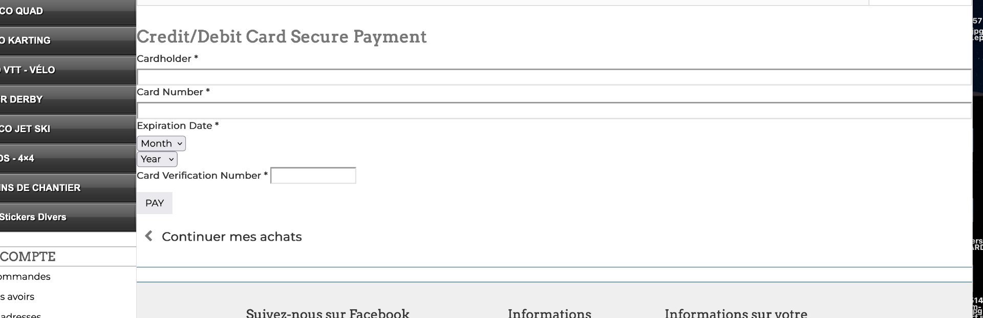

Finalement je me demande s'il s'agit d'un problème avec le module STRIPE. Je m'explique: lors du passage au paiement, un champ de texte pour insérer ces infos de CB apparait mais il n'appartient pas au site, après avoir insérer des numéros et nom date d'espir ect... un message sur l'ecran afiiche que le paiement n'est pas valable sur le site et demande de recommencer, et la les modules appartenants au site apparaissent !!!
Il y a 8 heures, yasoo a dit :
je penses a un hack, ce sont les modules de paiement qui lance ce faux paiement carte , any help please??
que voulez vous qu'on face sur un forum si vous avez été hacké il y a plusieurs jours ?
Il y a des milliers de posts sur des hack de Prestashop, soit par des faille corrigé depuis longtemps si on surveille son site soit par le biais d'un piratage d'un autre script hébergé sur le même serveur sans sécurité.
Savoir ce qu'il se passe chez obligé à lire le code des modules identifié précisément comment est affiché ce code, puis lorsque le code est identifié comprendre ce qu'il fait et comment il est arrivé là.
