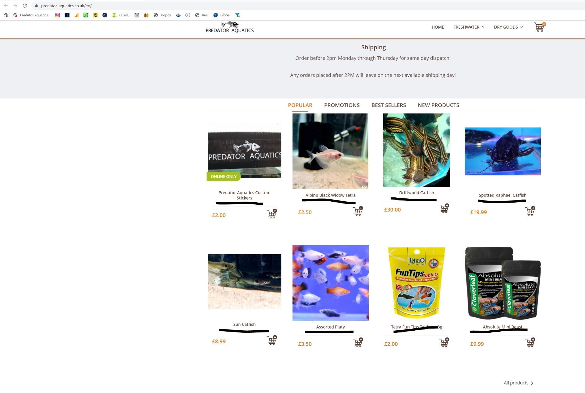

thanks for your reply,
I'm waiting to show stock qty on the main product pages!
see screenshot.

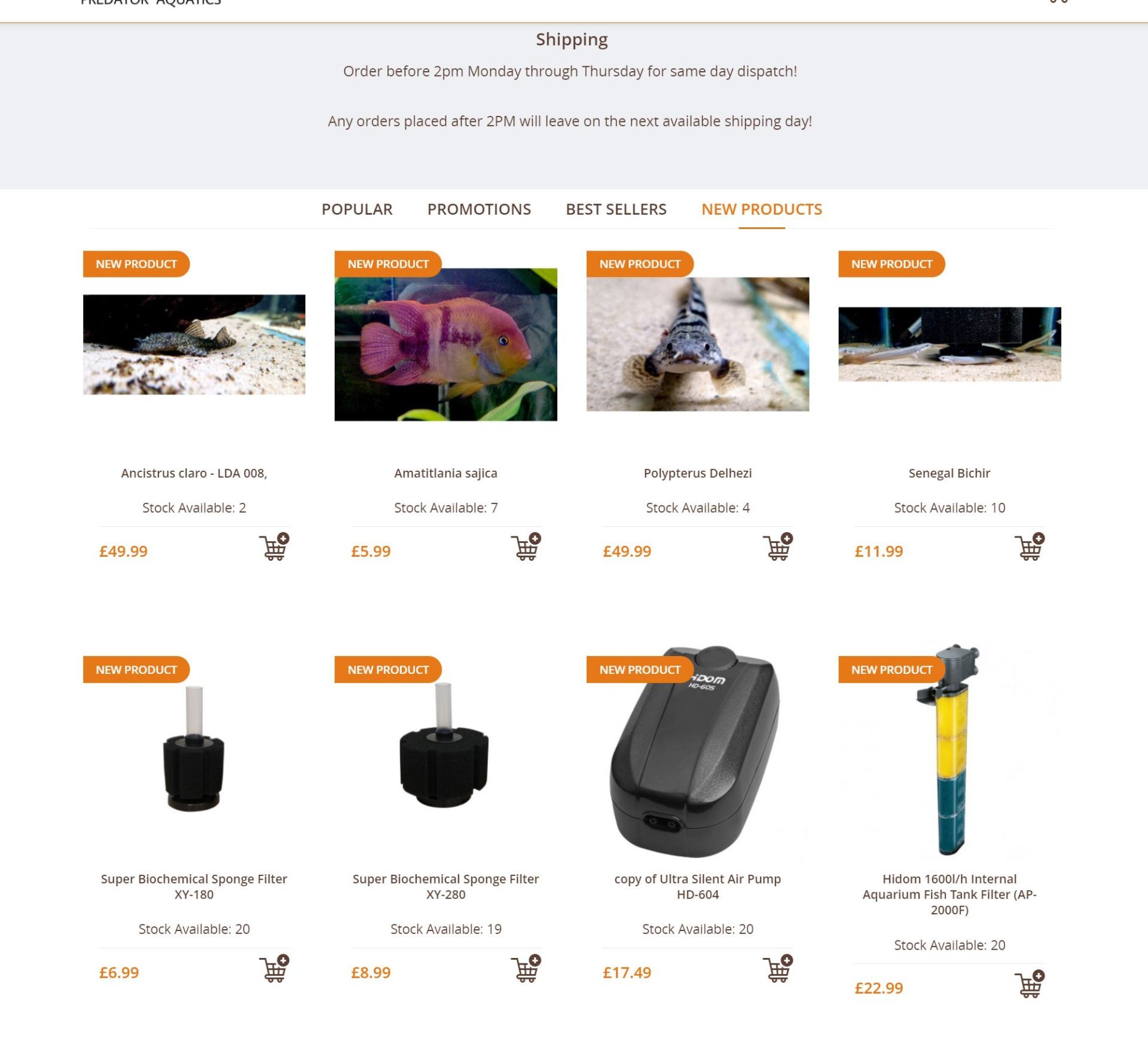

Hey,
That would only edit inside the product? not on the main website product listing pages see here http://predator-aquatics.co.uk i want it to show on the main listings below the actual product name

De acuerdo, entonces el mismo código que le he facilitado arriba incluyelo en el siguiente archivo:
"themes/warehousechild/templates/catalog/_partials/miniatures/_partials/product-miniature-thumb.tpl"
Seguimos en contacto!
