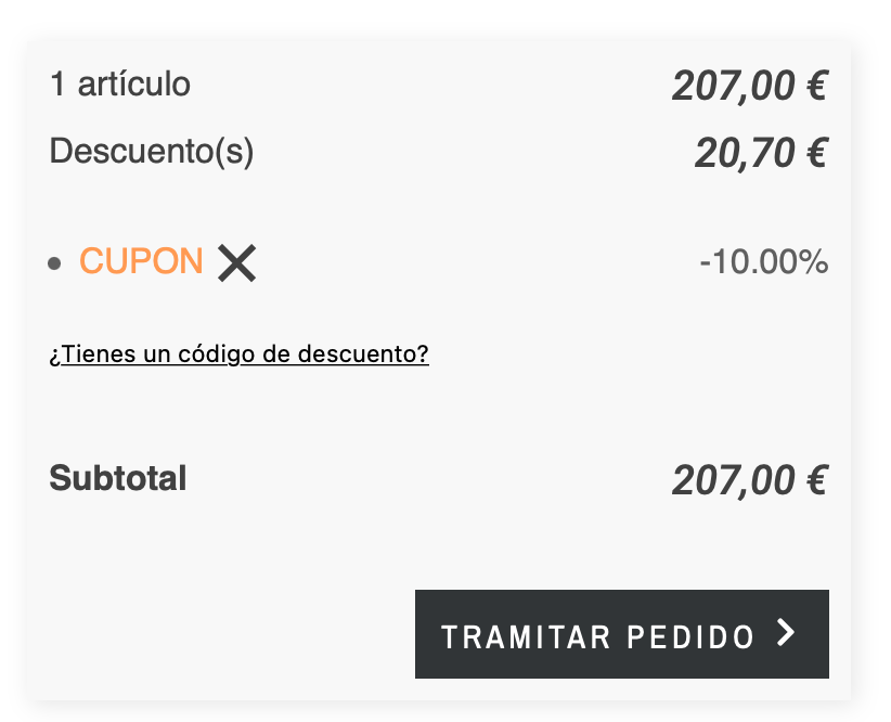

sinenspol Posted January 7, 2022 Share Posted January 7, 2022 Hola Tengo un problema con aplicar cupones de descuento, al hacerlo el pretashop no descuenta nada en el total. De otro lado, si que lo hace al terminar la compra. Actualice el prestashop a la 1.7.6.2 y sigue dando el fallo. ¿Alguien tiene idea de cómo solucionar este bug para que salga el total correcto en el resumen? Adjunto captura del resumen donde prestashop no calcula gracias Link to comment Share on other sites More sharing options...

Luisejo Posted January 7, 2022 Share Posted January 7, 2022 Hola @sinenspol En realidad no es un fallo, lo que ves es correcto. Te estás mostrando el subtotal y ahí no está descontado el cupón. Si tuvieras el parámetro total, ahí si lo llevaría descontado. Link to comment Share on other sites More sharing options...
sinenspol Posted January 10, 2022 Author Share Posted January 10, 2022 On 1/8/2022 at 12:35 AM, Luisejo said: Hola @sinenspol En realidad no es un fallo, lo que ves es correcto. Te estás mostrando el subtotal y ahí no está descontado el cupón. Si tuvieras el parámetro total, ahí si lo llevaría descontado. Gracias, entonces tengo que cambiar digamos el código para que muestre el total en vez del sub total, no?. Perdona voy un poco perdido en prestashop la verdad Link to comment Share on other sites More sharing options...
sinenspol Posted January 10, 2022 Author Share Posted January 10, 2022 (edited) On 1/7/2022 at 5:14 PM, w3bsolutions said: 1. La última version es 1.7.8.2 y hay muchos cambios desde la 1.7.6.2. 2. ¿Has probado con la plantilla por defecto? Sí, actualice ya a la 1.7.8.2, parece ser que el problema es que muestra el subtotal y no el total... Edited January 10, 2022 by sinenspol (see edit history) Link to comment Share on other sites More sharing options...

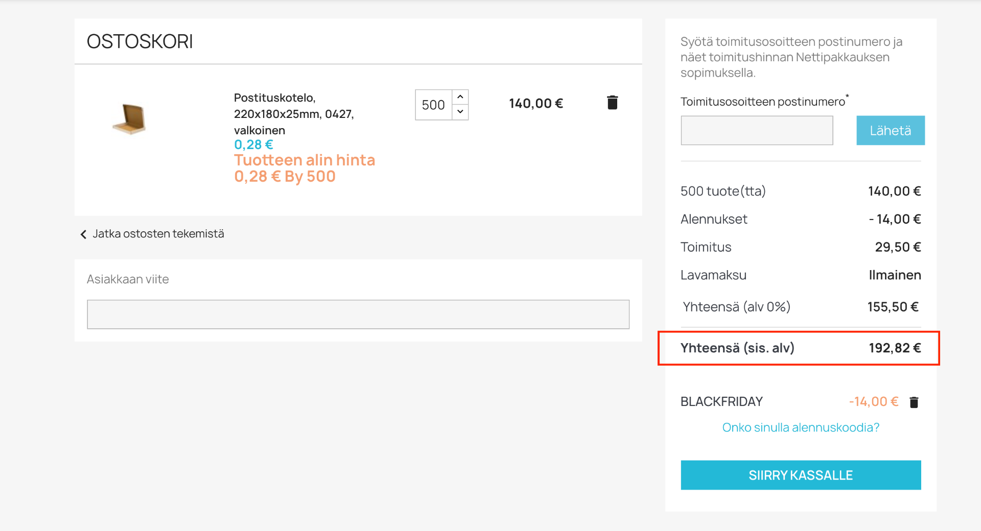

w3bsolutions Posted January 15, 2022 Share Posted January 15, 2022 On 1/10/2022 at 9:59 AM, sinenspol said: Sí, actualice ya a la 1.7.8.2, parece ser que el problema es que muestra el subtotal y no el total... Sí, pero eso está implementado en tu plantilla. Te pongo un ejemplo con la plantilla por defecto en una de mis tiendas (está en finlandés pero lo que destaco es el supuesto subtotal). Si haces los números, con el 24% de IVA que tiene, verás que incluye el descuento: (140-14+29,50)*1,24 = 192,82 Con lo cual es un "problema" de tu plantilla, que puedes arreglar comparando las variables que utiliza con respecto a la plantilla por defecto. Link to comment Share on other sites More sharing options...
