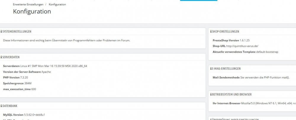

Ich sehe jetzt aber unter Konfiguration / Optionale Parameter: Bitte prüfen Sie folgende(n) Fehler

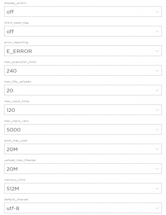

Bei meinem Webhoster kann ich eine eigene php.ini erstellen und Parameter hinterlegen. Habe schon einiges probiert, finde aber nicht die fehlerhaften Parameter.
Besten Dank für die Unterstützung
Hier die möglichen Parameter für die php.pni

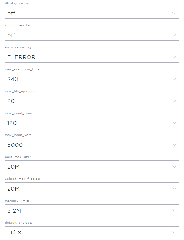

Hier hat mich das PHP bzw. die Einstellungen einen haufen Zeit gekostet. Habe auch mit dem Hoster telefoniert. Temporär habe ich auch mal die ModSecurity deaktiviert und weiter getestet.
Wie im ersten Post geschrieben kann ich beim umstellen der PHP Version auch zusätzlich, wenn ich möchte, Einstellungen vornehmen.
Wenn ich eine PHP Version auswähle ist "Standartwerte" definiert die ich aber nicht anschauen kann. Ich kann dann aber eine Eigene php.ini erstellen und wie im ersten Post zu sehen Parameter setzen.
Gemäss Hoster brauchen die meisten Shops (Jommla,Wordpress usw.) ggf. wegen Erweiterungen den Parameter "short_open_tag" = ON
Habe mit diesen Parameter mal herumgetestet (Umstellen und 5Min. warten)

Im BO wenn klick auf Konfiguration kommt aber =
Warning in Zeile 104 der Datei /home/ch31503/web/test3.myxxx.ch/public_html/tools/smarty/sysplugins/smarty_internal_templatebase.php(157) : eval()'d code
[2] count(): Parameter must be an array or an object that implements Countable
Wenn ich via Dashboard/Aktive Warenkörbe/Nicht bestellt mit 0.00CHF anklicke erscheint =
Artikel im Warenkorb (Soweit ja alles i.O.)
Wenn ich via Dashboard/Aktive Warenkörbe/Nicht bestellt mit einem xy CHF Betrag anklicke erscheint =
Warning in Zeile 2772 der Datei /home/ch31503/web/test3.myxxx.ch/public_html/classes/Cart.php
Es scheint hier also ein problem mit dem Countable zu geben
Hast Du hierzu allenfalls schon Ideen woran das liegen könnte?

Der update auf 1.6.1.25 hat jetzt doch funktioniert mit der PHP Version 7.2.34. Wie im letzten Post geschrieben ist die PHP Einstellung bei mir entscheidend. Einerseits muss ich zwingend die FPM Version nehmen und nicht FCGI. Weiter muss ich eine eigene php.ini erstellen mit short_open_tag = ON (es geht auch mit OFF).
Wenn ich die PHP Version ändere sind die Standartwerte drin. Diese funktioniert so nicht, ich muss die eigene php.ini mit  short_open_tag = ON oder OFF erstellen.

Ich habe dann festgestellt, dass im neuinstallierten Testshop untenstehende Einstellungen alle auf NEIN sind und diese im geclonten Shop mal testweise so eingestellt.
Siehe da, der Fehler war weg. Nach einigen funktionstest habe ich diese Einstellungen aber wieder wie auf dem Bild zu sehen eingestellt und es ist trotzdem kein Fehler mehr erschienen.
Wird/Wurde durch das Ausschalten dieser Parameter eventuell ein Cache gelöscht?
Sind diese Einstellungen gut oder braucht es die gar nicht? Finde dazu keine verständlichen Erklärungen

Fazit:
Der Update auf 7.2.x hat mit den richtigen Einstellungen für das PHP funktioniert.
Diverse Tests im Testshop und im geclonten Live-Shop inkl. Bestellung funktionieren ohne Fehler.
Nach Anpassung der Rechnung und Lieferschein sind diese jetzt auch wieder verwendbar.
Für den Update meines Live-Shops scheint nichts mehr im Weg zu stehen. Mit dieser PHP Version habe ich mindestens bis Ende Jahr mal Ruhe. Danach kann man ja mal für 15€ die File kaufen (https://store.enter-solutions.com/fr/80-prestashop-16126.html), sofern es nicht noch was anderes gibt bis dann.

Mein Demoshop
lief mit den Änderungen 1.6.1.25 ohne weitere Änderungen unter php 7.3.2025er.thumb.JPG.19e94f72771375f977f1ddfc7c9efdc2.JPG
und ich habe mehrere 1.6er Shops (allerdings mit kleineren Änderungen) unter php 7.4.27 am Laufen!
Mit der aktuellen php-Versionen (8.0.14) geht allerdings noch nichts, auch die aktuelle dev-Version von ThirtyBees ist noch nicht soweit (Probleme mit dem Warenkorb etc).
