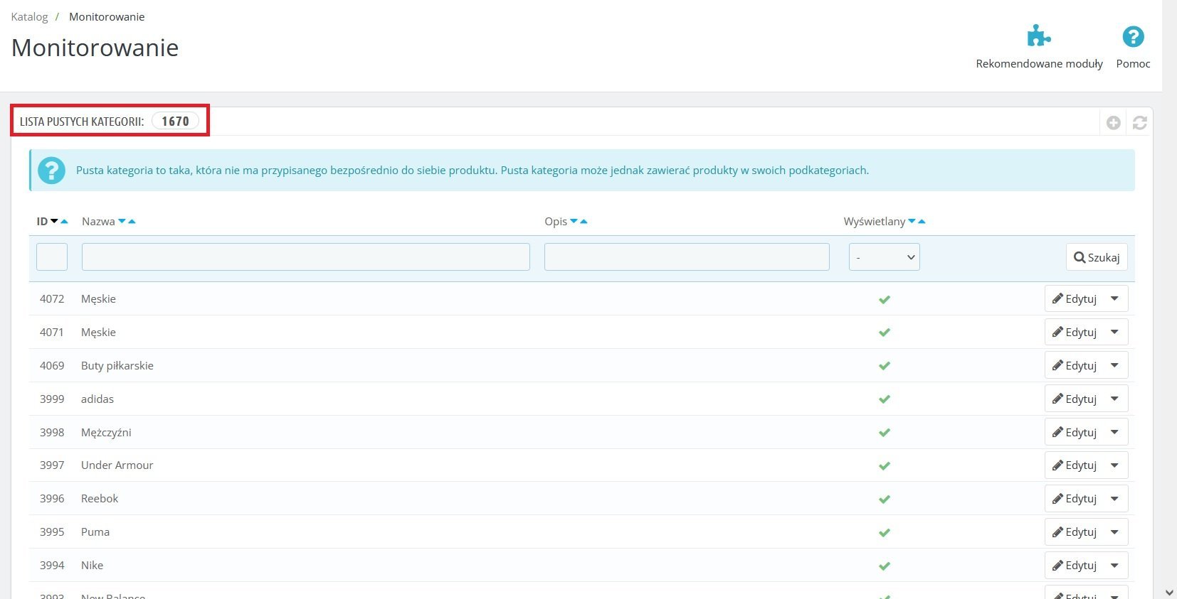

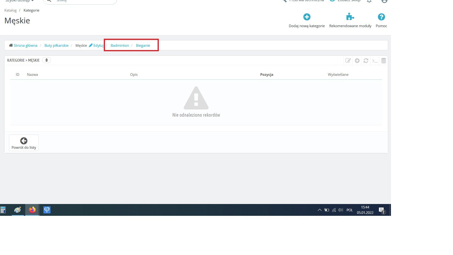

pawel2 Posted January 5, 2022 Share Posted January 5, 2022 Witam, czy jest jakiś sposób na automatyczne usunięcie pustych kategorii z presty. Na ten moment mam 1670 kategorii. (zdj.1) Jak chcę dodać jakąś kategorie ręcznie to kolejne podkategorie wpadają mi do kategorii które już kiedyś zostały dodane (zdj.2) Link to comment Share on other sites More sharing options...
0 endriu107 Posted January 6, 2022 Share Posted January 6, 2022 Z tego co widać na screenie to masz dosyć mocno namieszane w bazie danych z kategoriami, nie wiem czy kategorie były importowane czy były przenoszone z "dziecka" na "rodzica" ale widać że nie jest dobrze. W zakładce Katalog > Monitorowanie masz listę pustych kategorii i tam możesz je ręcznie usuwać lub w bazie danych po ich ID. Link to comment Share on other sites More sharing options...
0 pawel2 Posted January 6, 2022 Author Share Posted January 6, 2022 W którym katalogu w bazie danych szukać tych kategorii do usunięcia ? Link to comment Share on other sites More sharing options...
0 endriu107 Posted January 6, 2022 Share Posted January 6, 2022 Tabele to: PREFIX_category, PREFIX_category_group, PREFIX_category_lang, PREFIX_category_product Link to comment Share on other sites More sharing options...
