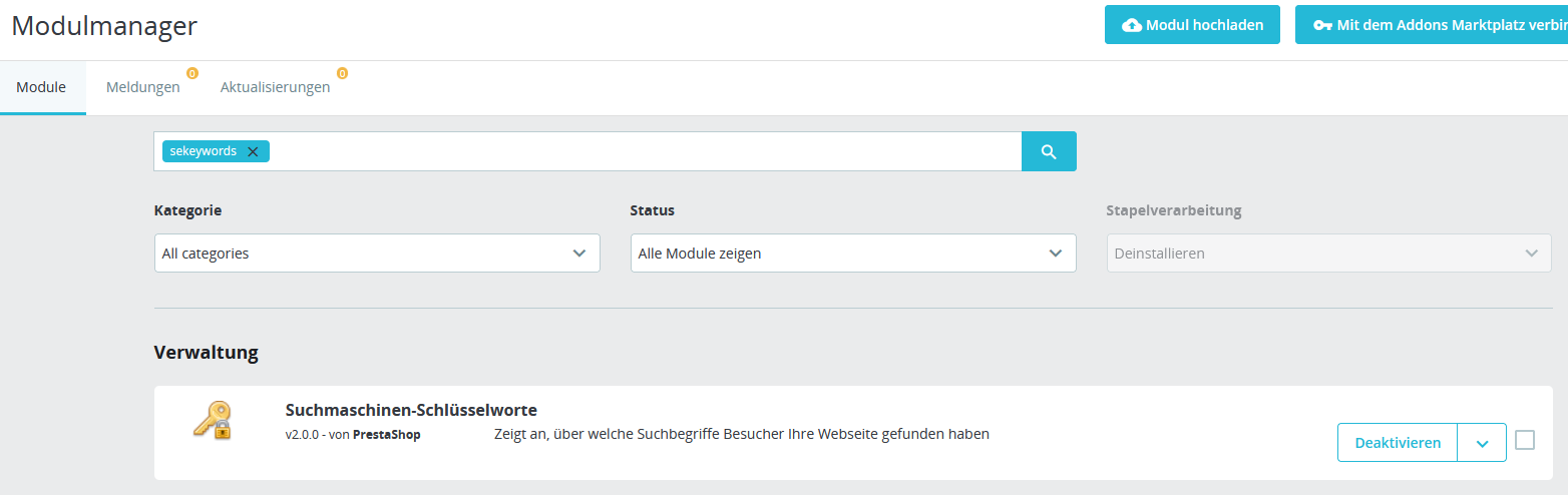

Lina88 Posted January 5, 2022 Share Posted January 5, 2022 Hallo ich hoffe mir kann jemand helfen. Ich habe mir ein neues Theme hochgeladen, kann es aber nicht aktivieren. Es zeigt immer die Fehlermeldung, dass das Modul sekeywords in Addons nicht gefunden werden kann. Gibt es irgendeine Möglichkeit, wie ich das Theme dennoch nutzen kann? Vielen Dank schonmal im Voraus. Link to comment Share on other sites More sharing options...

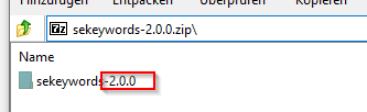

Lina88 Posted January 5, 2022 Author Share Posted January 5, 2022 Danke, aber ich kann das Modul nicht auf Prestashop hochladen. Es wird immer fehlgeschlagen angezeigt. Link to comment Share on other sites More sharing options...
JBW Posted January 5, 2022 Share Posted January 5, 2022 Das zip enthält den Source - wenn du das als Modul hochladen willst musst du den Order im zip wie das Modul nennen Link to comment Share on other sites More sharing options...
Lina88 Posted January 5, 2022 Author Share Posted January 5, 2022 Sorry ich stehe glaube ich gerade auf dem Schlauch, das Zip enthält keinen Source Ordner oder was meinst du? Link to comment Share on other sites More sharing options...
JBW Posted January 5, 2022 Share Posted January 5, 2022 Der Ordner im zip muss wie das Modul heißen, d.h. du musst die Versionsnummer entfernen Link to comment Share on other sites More sharing options...
Lina88 Posted January 5, 2022 Author Share Posted January 5, 2022 Achso das meinst du, das hab ich direkt gemacht, aber das funktioniert trotzdem nicht. Link to comment Share on other sites More sharing options...
Lina88 Posted January 5, 2022 Author Share Posted January 5, 2022 Vielen Dank, es hat jetzt doch funtioniert. Das Theme kann ich dennoch nicht aktivieren, weil es nun ein anders Modul anzeigt das fehlt. Das nervt. Link to comment Share on other sites More sharing options...
