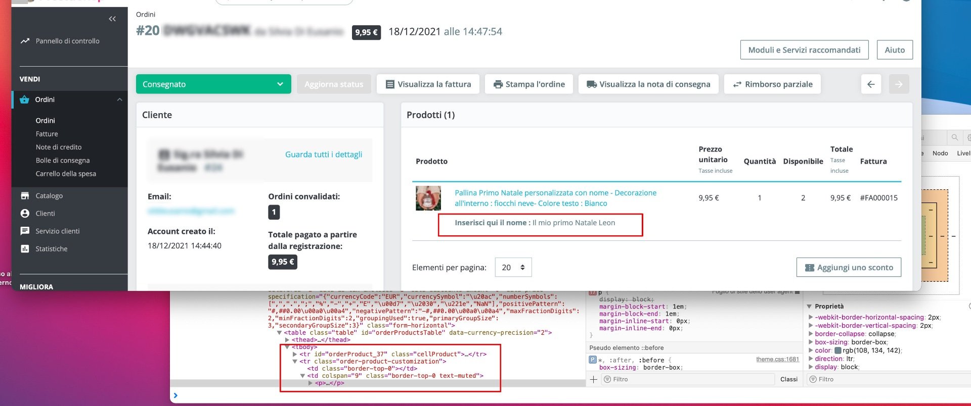

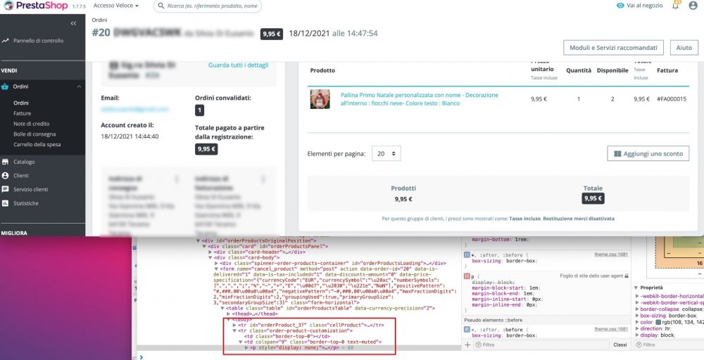

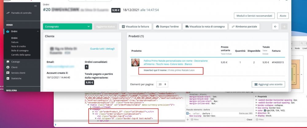

Riassumo il comportamento: da frontend il cliente inserisce la personalizzazione che viene memorizzata e salvata correttamente nei dati dell'ordine. Quando però da backend apro i dettagli dell'ordine, il campo che contiene la personalizzazione viene mostrato per meno di un secondo (foto 01) e poi sparisce (foto 02).
Viene aggiunto il display:none al paragrafo viene eliminato l'elemento <strong> all'interno del paragrafo.

non ho la stessa versione di prova per capire cosa succede, sull'ultima 1.7.8.2 che sto testando non me lo fá, dovrei provare su una 1.7.7 che in questo momento non ho sul mio vps...cmq provvisoriamente puó correggere inserendo due righe nel theme.css dell'admin in modo da sovrascrivere quella regola attuale :
.order-product-customization : display block !important;

Grazie Fabry per la risposta.
Si ho già ovviato al problema come mi consigli ma vorrei proprio risolvere definitivamente la cosa aggiustando quel js che non riesco a trovare e che mi va ad eliminare anche l'elemento html <strong>.
Per ora visualizzo solo il testo inserito dal cliente e perdo la scritta in grassetto che poi è il nome del campo sul frontend per la personalizzazione.

Si certo bisogna capire se hai qualche modulo che inserisce quella regola
Non mi sono reso conto che la parte nascosta é un paragrafo per cui aggiungi anche
.order-product-customization .text-muted > p : display block !important;
