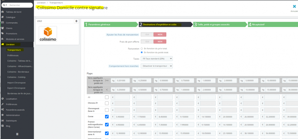

AtelierJoey Posted January 5, 2022 Author Share Posted January 5, 2022 13 hours ago, Eolia said: Il faut être logique, si vous créez la zone France, il faut l'ajouter dans la configuration du transporteur La Poste. La configuration des transporteurs se fait TOUJOURS par zone, pas par pays. Lors de la commande, Prestashop détermine la zone d'après le pays et l'envoie au transporteur. D'accord je comprends, mais je ne trouve pas les paramètres du transporteur La poste (ce n'est pas moi qui les ai configuré), je peux modifier ceux de mondial Relay car il y une catégorie "Mondial Relay", mais pour La Poste lorsque je vais dans la catégorie transporteur et que je fais modifier, je n'ai pas l'accès pour changer la zone. Link to comment Share on other sites More sharing options...
Eolia Posted January 5, 2022 Share Posted January 5, 2022 Prestashop vous présente dans la configuration de chaque transporteur, l'ensemble de toutes les zones disponibles sur votre boutique. Vous cochez les zones à utiliser pour ce transporteur et vous remplissez vos tranches de poids/prix. Link to comment Share on other sites More sharing options...
AtelierJoey Posted January 5, 2022 Author Share Posted January 5, 2022 28 minutes ago, Eolia said: Prestashop vous présente dans la configuration de chaque transporteur, l'ensemble de toutes les zones disponibles sur votre boutique. Vous cochez les zones à utiliser pour ce transporteur et vous remplissez vos tranches de poids/prix. Oh merci beaucoup ! je viens de réussir !!! Un grand merci pour votre aide et votre patience Belle journée Link to comment Share on other sites More sharing options...
