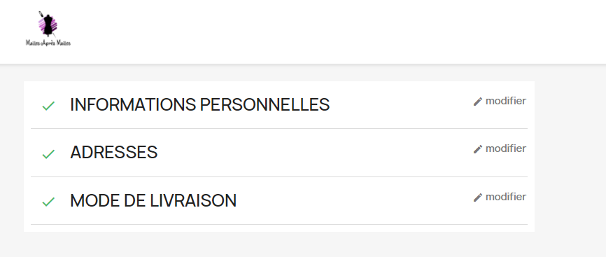

papa_ours Posted February 12, 2022 Share Posted February 12, 2022 Bonjour, Je suis dans le même cas, je n'ai pas fait d'upgrade de Prestashop (actuellement en 1.7.8.0) Lors d'une commande, il manque l'étape 4 qui a disparu et donc, on ne peut pas aller plus loin... mon site: https://maillesapresmailles.fr Je suis preneur de toutes info utile... Link to comment Share on other sites More sharing options...

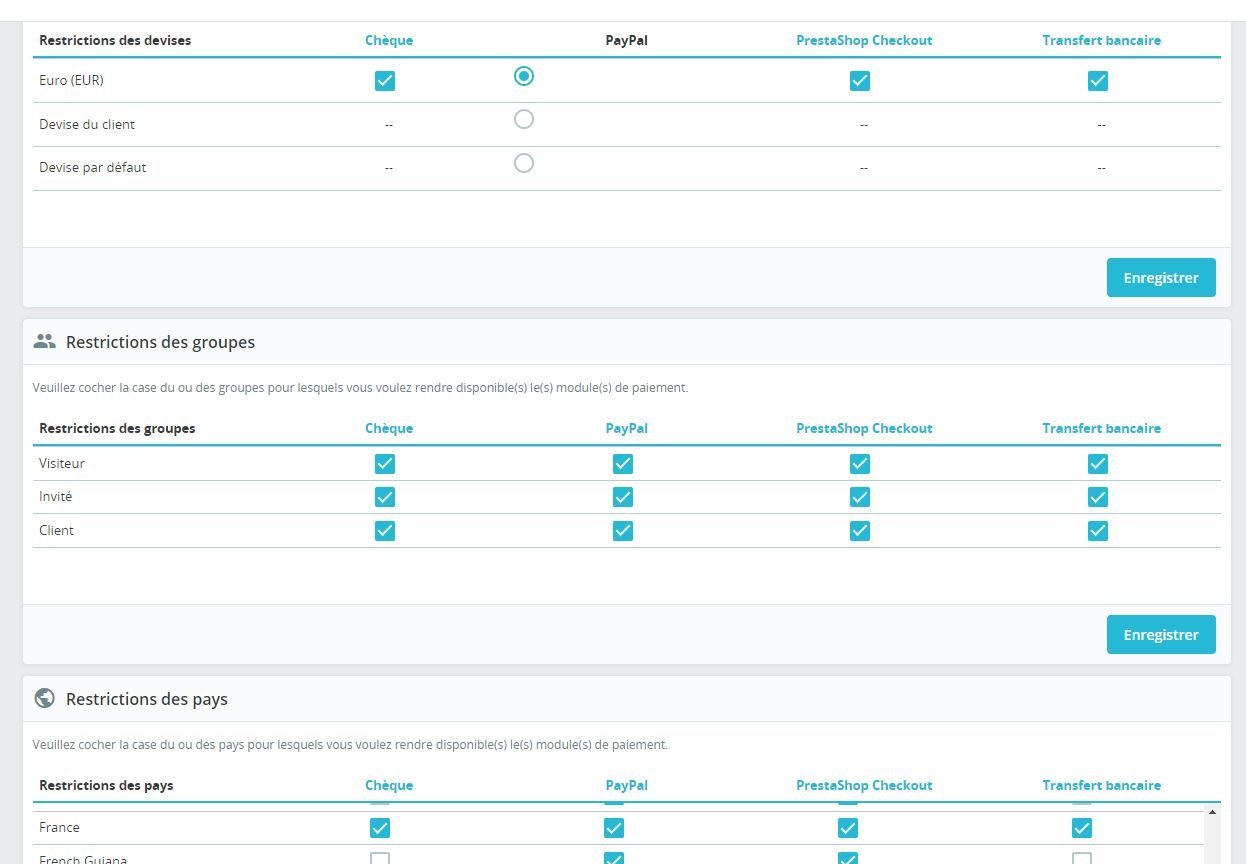

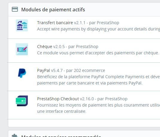

Felli Posted February 14, 2022 Share Posted February 14, 2022 Bonjour, je viens de faire un test sur le site https://maillesapresmailles.fr. Je vois bien les 3 premières étapes. Seule, l'étape du paiement est indisponible. Par contre, ce qui est curieux c'est que l'on me propose le paypal avant d'arriver à cette étape. Il faudrait regarder les paramètres suivants : - s'il a y des modules de paiement actifs dans la partie paiement > Modes de paiement et voir si les paramètres individuels sont justes. - si vous avez bien saisie une devise (euro ou autre) dans Paiement > préférences - et surtout les modes de paiement disponibles par groupe de clients dans les Paiement > préférences La seule fois où j'ai eu ce souci, c'est que je n'avais pas de groupes sélectionnés pour chaque mode de paiement proposé. a+ Link to comment Share on other sites More sharing options...
papa_ours Posted February 14, 2022 Share Posted February 14, 2022 Merci d'essayer de me dépanner, Mais les réglages sont bien défini, snif. Et le problème ne vient pas du thème car j'en ai essayé un autre et aucun changement. PHP 7.2 (je sais, faut mettre à jour) (Question subsidiaire, si je le met à jour via OVH, mon site va t'il + buggué ou c'est sans risque? Peut être une incompatibilité php7.2 avec une maj de je ne sais quoi... Ma question, j'ai un backup faite via 1 clic upgrade qui date de novembre, est ce que si je fait une resto, il va également me restauré mon "ancien inventaire" avec que mes 400 items alors que maintenant, j'en suis a 800 (par exemple)? Ou bien juste les "fichiers systèmes" Link to comment Share on other sites More sharing options...

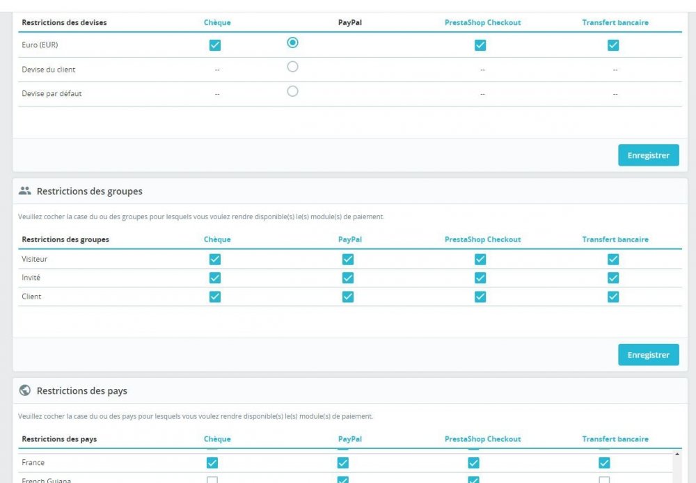

Felli Posted February 15, 2022 Share Posted February 15, 2022 Salut, Je viens de voir que tu as mis une restriction sur la France. L'image que tu as posté... En bas! A mon avis, c'est pas bon! A tester... a+ Link to comment Share on other sites More sharing options...
papa_ours Posted February 15, 2022 Share Posted February 15, 2022 Hi, Pour le coup, j'ai un doute, car en effet, on est dans restrictions et la france est cochée, mais la description précise que l'on doit coché la case pour valider un mode de paiement dans le pays en question. J'ai décroché, et rien n'y fait, (en vidant le cache aussi) Link to comment Share on other sites More sharing options...
Felli Posted February 15, 2022 Share Posted February 15, 2022 Désolé, c'est une erreur de ma part. Sur les paramètres de restrictions des pays et sur les restrictions par transporteurs (paramètre qui suit), tout doit être cocher. Pour tes questions sur ta base de données et la version php, je ne peux pas t'aider. Link to comment Share on other sites More sharing options...
papa_ours Posted February 15, 2022 Share Posted February 15, 2022 Problème résolu pour moi, c'était le module Paypal qui m'a tout cassé... une désisntallation et reinstall et tout refonctionne. Merci pour le coup de main quand même 🙂 Link to comment Share on other sites More sharing options...
