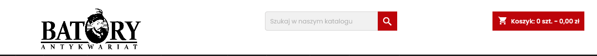

world4players Posted December 30, 2021 Share Posted December 30, 2021 Witam, po aktualizacji presty do 1.7.8.0 mam problem z wyszukiwarką taki jak na zdjęciu. Reset modułu nic nie daje. Co i gdzie mogę naprawić? Link to comment Share on other sites More sharing options...
0 endriu107 Posted January 6, 2022 Share Posted January 6, 2022 Do pliku custom.css lub ps_searchbar.css na samym dole dodaj #search_widget form i { position: absolute; padding: 0.5rem; right: 15px; bottom: 15px; } Link to comment Share on other sites More sharing options...

0 endriu107 Posted January 4, 2022 Share Posted January 4, 2022 Tak na próbę w katalogu szablonu czyli themes/AngarTheme/modules zmień nazwę katalogu ps_searchbar i wyczyść pamięć podręczną. Link to comment Share on other sites More sharing options...
0 world4players Posted January 6, 2022 Author Share Posted January 6, 2022 Dnia 4.01.2022 o 3:24 PM, endriu107 napisał: Tak na próbę w katalogu szablonu czyli themes/AngarTheme/modules zmień nazwę katalogu ps_searchbar i wyczyść pamięć podręczną. trochę pomogło ale teraz się rozjechał moduł. Dnia 4.01.2022 o 2:15 PM, ComGrafPL napisał: Na spokojnie można to doprowadzić do stanu jak na zdjęciu. Jeśli aktualizacja nie pomoże, daj znać na priv, to zadziałamy. Niestety nie mam dostępu do najnowszej aktualizacji (szablon kupowałem w 2019 więc support się zakończył i utknąłem na wersji 1.7.6) więc jak mogę doprowadzić to do stanu używalności? Link to comment Share on other sites More sharing options...
0 ComGrafPL Posted January 6, 2022 Share Posted January 6, 2022 Zmiany w custom.css lub w zaczepach / ustawieniach search widget w modułach szablonu. Co do szablonu, nie ma nowszej wersji niż 2.4.4. Link to comment Share on other sites More sharing options...
0 endriu107 Posted January 6, 2022 Share Posted January 6, 2022 Przywróć pliki tak jak były oryginalnie, czyli zanim zasugerowałem aby zmienić nazwę katalogu postaram się napisać co dodać do styli. Link to comment Share on other sites More sharing options...
0 world4players Posted January 6, 2022 Author Share Posted January 6, 2022 1 godzinę temu, endriu107 napisał: Przywróć pliki tak jak były oryginalnie, czyli zanim zasugerowałem aby zmienić nazwę katalogu postaram się napisać co dodać do styli. już Link to comment Share on other sites More sharing options...
0 world4players Posted January 7, 2022 Author Share Posted January 7, 2022 16 godzin temu, endriu107 napisał: Do pliku custom.css lub ps_searchbar.css na samym dole dodaj #search_widget form i { position: absolute; padding: 0.5rem; right: 15px; bottom: 15px; } dzięki, pomogło Link to comment Share on other sites More sharing options...
