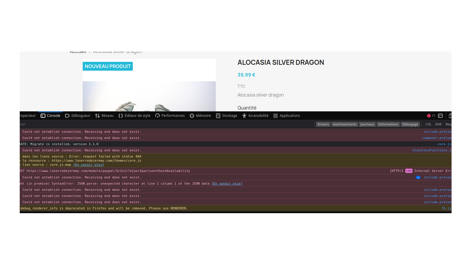

Shonen Posted December 30, 2021 Share Posted December 30, 2021 21 hours ago, Bearzilla said: Lorsque je suis sur la page produit je ne semble plus être logué Un problème javascript semble t-il. Regarde dans l'onglet console (F12) si tu as des erreurs. Vérifie ta version de PHP, tu dois être entre 7.1 et 7.4, avec en recommandé 7.4 Si tu as un soucis avec le thème natif, php 7.4 et sans modules tiers, réinstalle Prestashop car tu as un soucis avec l'archive de départ. Link to comment Share on other sites More sharing options...

Bearzilla Posted December 30, 2021 Author Share Posted December 30, 2021 voici ce qu'indique la console lorsque je clique sur un produit à partir de sa catégorie. Pensez vous qu'une réinstallation soit necessaire ? Si oui vu que le site ne doit ouvrir que début janvier, ne serait-il pas plus prudent de tout refaire en 1.6 comme conseillé plus haut ? Merci Link to comment Share on other sites More sharing options...
