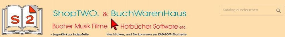

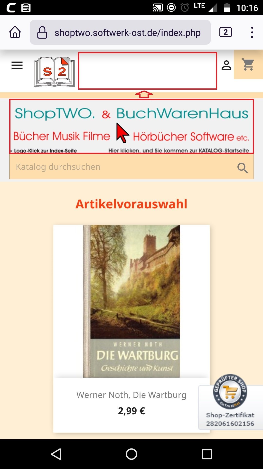

Hallo, auf einem Desktop-Computer sieht der Kopfbereich meines Shop's so aus (Bild 1), und auf meinem Smartphone ist alles ein wenig 'verrutscht' (Bild 2).
Meine Frage ist nun, wie passe ich die Größe des Banners in Bild 2 'NUR für Mobil-Phones' so an daß es in die Lücke zwischen Logo und Suchfeld passt?
Hat da jemand eine Idee, oder hat jemand so etwas schon mal gemacht?

Hi, ich habe das Banner-Modul an eine andere Stelle verschoben -> Design / Positionen / displayTop (Bild). Gibt es bei Prestashop nicht sowas wie beim css ->
/* For devices larger than 550px */
@media (min-width: 550px) {
  .container { width: 80%; }
...??? Sowas in der Art.
Denn ich will das Banner schon da lassen wo es ist, eben nur bei der mobil-Version etwas kleiner. Denn es hat ja auch eine Klick-Funktion, und die sollte da oben bleiben. Ich denke, wenn es kleiner ist dann rutscht es 'von alleine' dahin, also nach oben.

Du hast zwei Elemente (Banner und Suchfeld) in einem DIV-Element die in der Mobilversion getrennt werden sollen, das funktioniert nicht per CSS.

Moin also ich kann dir da nur empfehlen das ganze direkt über die header.tpl selbst zu schreiben und dort das Banner Modul anzeigen zu lassen. Wie z.B.: https://www.derklempnerpeter.de damit kannst du dann die Postitionen besser beeinflussen, denn ich glaube der Hook displayTop befindet sich nur in einem Div und das funktioniert dann semi gut eben wie rictools das bereits beschreibt.
Das allerbeste ist, wenn du einen neuen hook registrierst und diesen dort oben positionierst, dann kannst du das ganze auch mit einer Modulposition versehen und es dann dieser zuweisen, um die volle kontrolle auch über das Backend zu erhalten.
Außer du fügst den Banner in beide DIVs ein und versteckst den einmal in der Desktop und einmal in der Mobil version. CSS kannst du in der custom.css Datei deines Themes definieren
