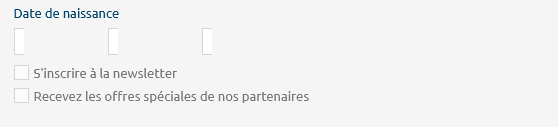

Neck_Rein Posted December 19, 2021 Share Posted December 19, 2021 (edited) Bonjour, Bonsoir, Je rencontre un petit soucis sur l'apparence de ma boutique en préprod. Je suis sous Prestashop 1.6.1.24 Lorsque je teste l'inscription client, j'ai ce petit soucis qui apparaît : J'ai bien vu qu'il s'agit d'un soucis de jquery, j'ai même - je pense - trouvé le code, mais peut importe ce que je fais, rien ne semble marcher, même en changeant la valeur "10" du code ci-dessous : fichier 15-jquery.uniform-modified.js dans le répertoire montheme/js/autoload $div = ds.div; $button = ds.span; $filename = $("<span />").html(options.fileDefaultHtml); $filename.addClass(options.filenameClass); $filename = divSpanWrap($el, $filename, "after"); // Set the size if (!attrOrProp($el, "size")) { attrOrProp($el, "size", $div.width() / 10); } Le site est accessible en version test uniquement pour l'instant, juste ici Merci de vos pistes Laurine Edited December 29, 2021 by Neck_Rein résolu (see edit history) Link to comment Share on other sites More sharing options...
SmartDataSoft Posted December 19, 2021 Share Posted December 19, 2021 Bonjour, L'erreur est liée à la déclaration js. Le js uniforme est utilisé pour les fichiers sélectionnés à concevoir, mais leurs js ne se déclenchent pas. en raison de CSS, les div s'affichent au-dessus de select. Vous devez trouver le code du thème par défaut de PrestaShop. Je vous remercie Link to comment Share on other sites More sharing options...
Neck_Rein Posted December 19, 2021 Author Share Posted December 19, 2021 Bonjour, Merci pour votre retour! Donc je dois trouver un autre fichier js ? Je ne l'ai pas noté dans mon premier message, mais le thème utilisé est basé sur celui par défaut de PS, et modifié par mes soins, mais je n'ai pas touché au js, ne m'y connaissant pas assez. Je vais continuer mes recherches, merci Link to comment Share on other sites More sharing options...
Neck_Rein Posted December 23, 2021 Author Share Posted December 23, 2021 Bonjour, Quelqu'un d'autre aurait-il une piste ? J'ai épluché les fichiers js, j'ai dû manquer qq chose, car je ne trouve pas ce qui provoque ce comportement. D'avance merci Link to comment Share on other sites More sharing options...
Neck_Rein Posted December 29, 2021 Author Share Posted December 29, 2021 Bonjour, Je me permet de répondre encore une fois, je n'ai pas trouvé la solution, ni le pourquoi du comment cela agissait ainsi J'ai simplement restauré les fichiers de base (le global.css) du thème originel et tout fonctionne à nouveau normalement. Link to comment Share on other sites More sharing options...
