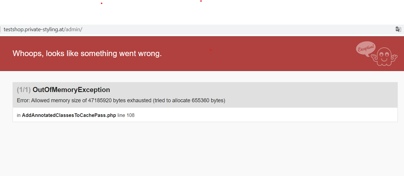

Hallo zusammen,
ich habe soeben den PrestaShop 1.7.8.2 installiert.
Nach der Installation kann ich den Testshop (Front Office) ansehen.
Haber aber dazu in der Datei "config/defines.inc.php" in der Zeile 28 von False auf True umgeschrieben. Damit komme ich in den Testshop.
In den Adminbereich komme ich jedoch nicht, da ich folgenden Fehler bekomme - siehe auch Anhang.
Wo liegt hier der Fehler?
Was muss ich in welcher Datei umstellen bzw. umschreiben?
Danke für die Hilfe.
LG Markus
Ich würde als erstes mal probieren den Cache hart zu löschen. Dazu auf dem FTP das Verzeichnis /var/cache zu /var/cache_old umbennen. Falls das nicht hilft liegt es oft an einem Modul oder Override das nicht mit deiner Version kompatibel ist.
Habe den Ordner umbenannt. Hat leider nicht geholfen.
Es kommt weiterhin die Fehlermeldung für den Adminbereich.
Was kann ich da machen?
Was meinst du mit "liegt es einem Modul oder Override, das nicht mit deiner Version kompatibel ist"?
Danke.
LG Markus
Override Ordner prüfen und falls welche vorhanden sind deaktiveren durch umbennen. Desselbe für die Module (Prestashop Standard ausgenommen)

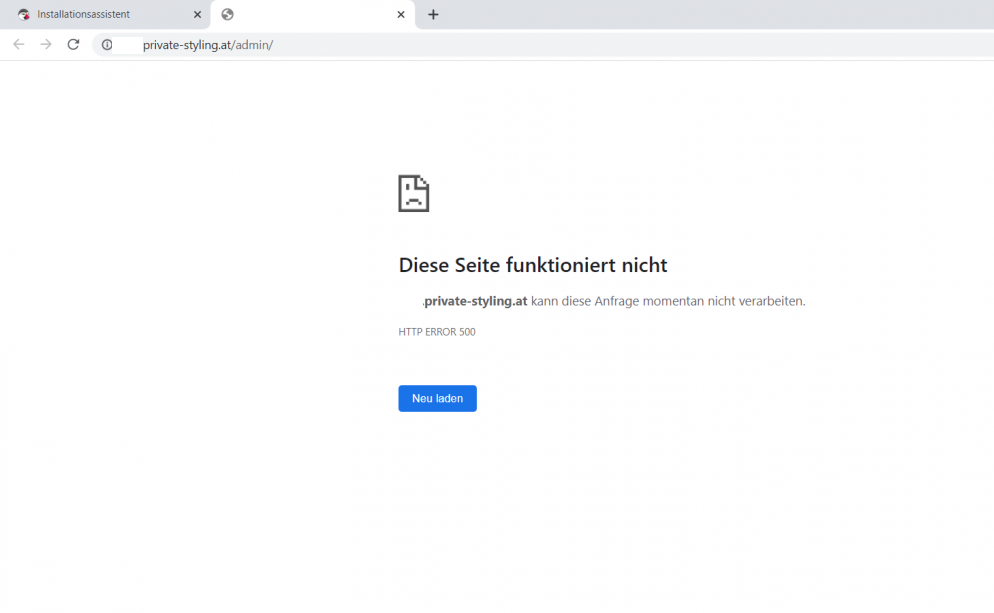

Hallo rictools,
ich habe jetzt Prestashop 1.7.8.1. komplett neu installiert.
Für den Adminbereich kommt nun folgende Fehlermeldung:
Provider ist www.world4you.com
LG Markus

Die Serverlogs sagen nichts dazu?
Ist eine .htaccess drin, die irgendwelche alten Einträge (ungültige) drin hat und die vielleicht vorm neu aufsetzen beim Löschen übersehen wurde?
Ordnerrechte korrekt gesetzt?
PS: Du solltest die URL aus dem Screenshot von aussen abschotten, da kann jeder eine Installation anstoßen... :)

Jetzt kommen wir an die Stelle, wo es hilfreich wäre, Infos zu haben, wie das Hosting aussieht, also ob du einen eigenen Server betreibst, bei dem du alles Administrative selbst în der Hand hast (deine Fragen lassen diesen Schluss nicht zu) oder ob es ein Webspacepaket ist, das der Hoster für dich managed und es vermutlich zu wenig Performance hat, um einen Prestashop zu betreiben.
An der Stelle würde ich empfehlen, sich Hilfe dazuzuholen, um einerseits die Installation korrekt laufen zu lassen und andererseits auch alles lauffähig zu bekommen. Installationsscripte lassen das ganze zwar trivial erscheinen, aber mit der ersten Fehlermeldung oder Warnung kommen dann die ersten Probleme, vor allem dann, wenn man einen Hinweis wegkliucken kann und die Installation weiterläuft, einen das Problem dann später aber wieder einholt. Die Logs sollten zumindest für die Fehler irgendwo in der obersten Ebene des Hostingverzeichnisses zu finden sein, eventuell eine Error.log, wo man dann genau die Zeit rausfinden kann, wo der Fehler auftrat und dann zumindest sehen kann, was zu dem Fehler geführt hat. Es kann auch ganz banal sein, z.B. der Versuch, https aufzurufen, ohne dass dies auf dem Server eingerichtet ist oder ähnlich banale Events :)
Verzeichnisrechte setzt man z.B. mit Filezilla durch Rechtsklick auf den Namen und dann Aufruf der Eigenschaften, hier sind die Berechtigungen für die einzelnen Gruppen festgelegt, oft kann man es auch durch Eingabe der Binärwerte für alle 3 Verzeichnisse einstellen z.B. 777 für alle Berechtigungen für alle Gruppen, hier wird meistens 644 die richtige Einstellung sein.
Die .htaccess kann man umbenennen/löschen und dann vom Shop selbst neu erstellen lassen, im alten Shop war es durch aus/einschalten der benutzerfreundlichen URL, wie das im 1.7.x geht weiss sicherlich die Nutzergemeinde besser als ich
Eine PHP.INI oder manchmal auch USER.INI sollte sich bei einem normalen Hosting auch finden lassen, hier kommt es natürlich auch wieder auf die Konfiguration an, was der Provider da so zuläßt.
