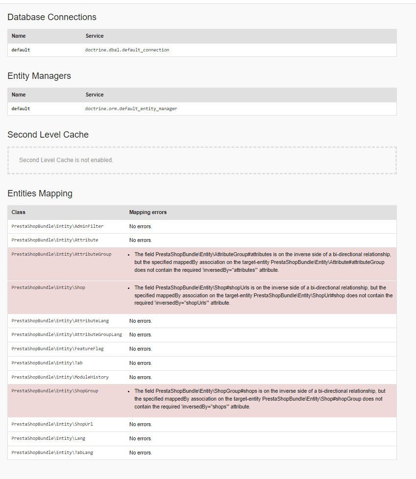

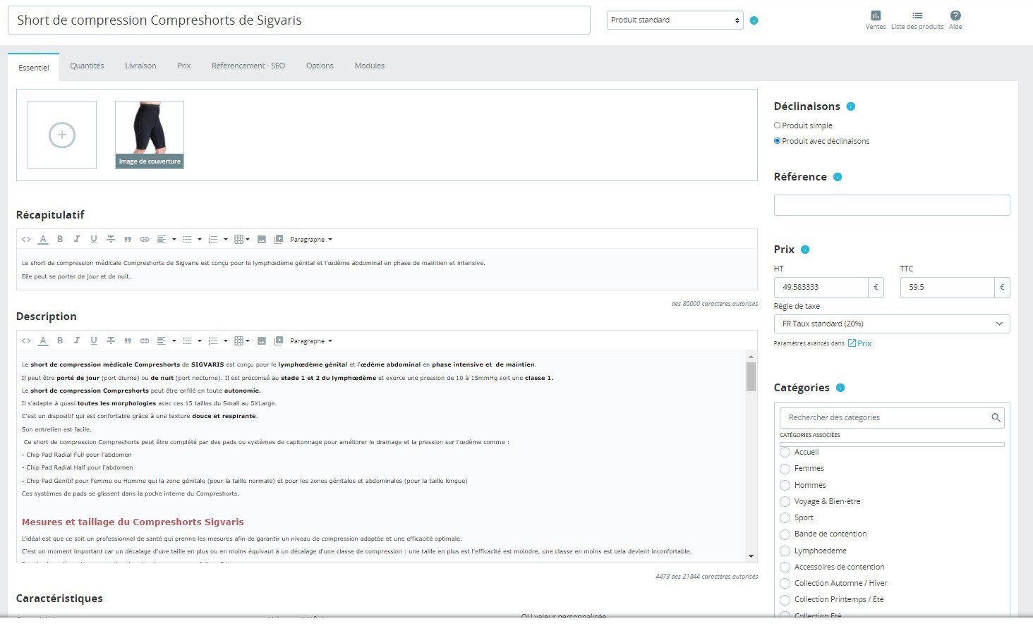

Tlc8laurent Posted December 16, 2021 Share Posted December 16, 2021 (edited) Bonjour, J'aurai besoin svp d'un petit renseignement. Je viens de passer mon site https://www.toutelacontention.com/ en PS 1.7.8.2 parce que je vaux bien depuis quelques semaines sans soucis jusqu'au moment et j'ai voulu ajouter de nouveaux produits. Sur le Back Office / Catalogue / Produits, je crée mon produit comme sur le BO 1.7.5.6 sur lequel j'étais avant. Sauf que j'ai beau cliquer furieusement sur Déclinaisons/Produit avec déclinaisons : rien ne se passe l'onglet habituel où je rentre manuellement mes déclinaisons n'apparait pas. J'ai toujours utilisé Chrome (capture écran ci-jointe) Bizarrement lorsque j'éteins mon PC et que je le rallume quand à l'aube, à l'heure où blanchit la campagne, j'ai l'onglet qui apparait mais 1 seule fois, si je souhaite ajouter des déclinaisons à un autre produit impossible. Ce n'est pas très pratique au quotidien de n'avoir le droit qu'à une modification par jour 😉 J'ai mis le mode Debug mais ce n'est pas clair pour mon petit esprit de marchand de base 🙂 Ca parle de : PrestaShopBundle\Entity\AttributeGroup The field PrestaShopBundle\Entity\AttributeGroup#attributes is on the inverse side of a bi-directional relationship, but the specified mappedBy association on the target-entity PrestaShopBundle\Entity\Attribute#attributeGroup does not contain the required 'inversedBy="attributes"' attribute. de PrestaShopBundle\Entity\Shop The field PrestaShopBundle\Entity\Shop#shopUrls is on the inverse side of a bi-directional relationship, but the specified mappedBy association on the target-entity PrestaShopBundle\Entity\ShopUrl#shop does not contain the required 'inversedBy="shopUrls"' attribute. et de PrestaShopBundle\Entity\ShopGroup The field PrestaShopBundle\Entity\ShopGroup#shops is on the inverse side of a bi-directional relationship, but the specified mappedBy association on the target-entity PrestaShopBundle\Entity\Shop#shopGroup does not contain the required 'inversedBy="shops"' attribute. et j'avoue que pour c'est de l'anglais 🙂 Si quelqu'un a une idée de l'endroit où j'ai du faire une bétise... Je vous remercie par avance votre aide Cordialement Laurent Edited December 16, 2021 by Tlc8laurent (see edit history) Link to comment Share on other sites More sharing options...

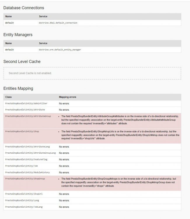

Tlc8laurent Posted December 29, 2021 Author Share Posted December 29, 2021 En tentant de supprimer une déclinaison, j'ai eu ce message au cas où ca puisse faire avance le schmilblic Link to comment Share on other sites More sharing options...
