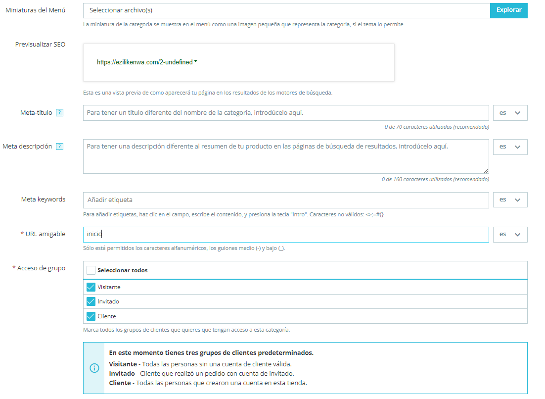

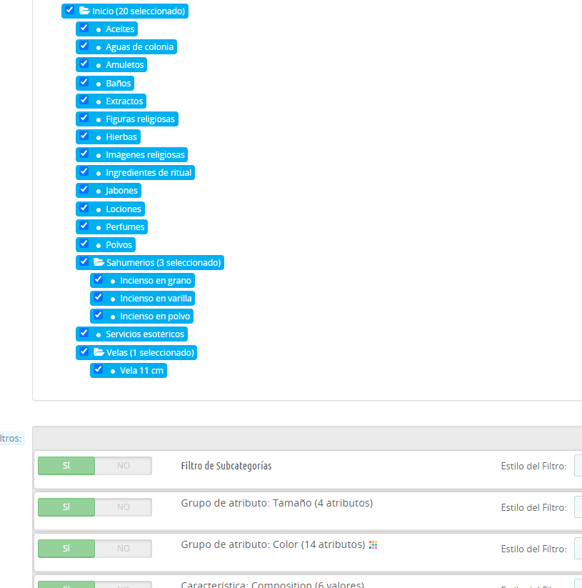

wormsu Posted December 13, 2021 Share Posted December 13, 2021 En el menú de la web tengo un enlace llamado "Tienda", mi duda es cual es la url de la tienda debería de tener para poder ver toda la raiz de productos ya que la categoría raíz (Inicio) no se puede acceder. Modifico dicha categoría y veo que indica la siguiente url https://ezilikenwa.com/2-undefined, no entiendo porque dice undefined cuando el titulo se llama Inicio, pero igualmente no funciona. Luego me gustaría una url donde englobe todas las categorías principales si no se puede solucionar lo anterior, había pensado INICIO --> OTRA CATEGORIA RAIZ --> CATEGORIAS PRINCIPALES y desde la categoría raíz nueva poner dicho enlace a "Tienda" del menu pero nose si es viable por tema SEO. Quedaría algo así la url https://ezilikenwa.com/id-categoria-raiz Otra duda que tengo al respecto de las categorías es que en el menú sidebar izquierdo pone INICIO pero luego no lo encuentra https://ezilikenwa.com/index.php?controller=404 mostrado en la imagen nº1 debe ser algo del problema del 2-undefined Cuando visualizas un submenú tal y como se ve en el nº2 de la imagen no aparece el nombre de la categoría. Anteriormente lo había solucionado esto pero no recuerdo que hay que hacer. Tengo la plantilla instalada warehouse 4.4.2. Versión de PrestaShop: 1.7.7.2 Link to comment Share on other sites More sharing options...
juanrojas Posted December 13, 2021 Share Posted December 13, 2021 hola, ese pantallazo esta incompleto ya que mas abajo se puede editar la url de la categoria de inicio Link to comment Share on other sites More sharing options...
wormsu Posted December 13, 2021 Author Share Posted December 13, 2021 4 minutes ago, juanrojas said: hola, ese pantallazo esta incompleto ya que mas abajo se puede editar la url de la categoria de inicio Buenos días, si lo dices por lo del url amigable, no funciona o te refieres a otra cosa. https://ezilikenwa.com/inicio https://ezilikenwa.com/2-inicio Salta error: La página que busca no se ha encontrado. Link to comment Share on other sites More sharing options...
wormsu Posted December 13, 2021 Author Share Posted December 13, 2021 Revisando el codigo con la inspección del navegador veo que el INICIO del nº1 de la imagen muestra lo que me temia web/2-inicio pero esta categoria no se muestra. <a href="https://ezilikenwa.com/2-inicio">Inicio</a> ¿Alguien puede arrojar luz sobre esta cuestión? Link to comment Share on other sites More sharing options...

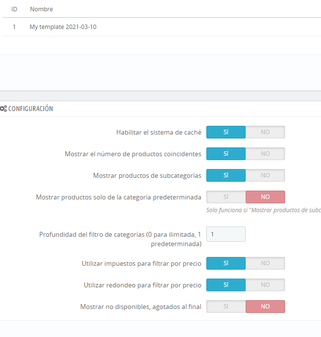

Josraso Posted December 14, 2021 Share Posted December 14, 2021 Si tú lo que necesitas es ver todos los productos de la tienda, lo que tienes que hacer es instalar y configurar el modulo de navegacion por facetas y en una de las opciones poner Mostrar productos de subcategorías , con esto al entrar a esa url por lo menos a mi se me muestran todos los productos de la web. Link to comment Share on other sites More sharing options...
wormsu Posted December 14, 2021 Author Share Posted December 14, 2021 2 hours ago, Josraso said: Si tú lo que necesitas es ver todos los productos de la tienda, lo que tienes que hacer es instalar y configurar el modulo de navegacion por facetas y en una de las opciones poner Mostrar productos de subcategorías , con esto al entrar a esa url por lo menos a mi se me muestran todos los productos de la web. Gracias por responder, tengo el modulo de facetas activo, enseño como tengo la config. Link to comment Share on other sites More sharing options...
wormsu Posted December 14, 2021 Author Share Posted December 14, 2021 2 hours ago, Josraso said: Si tú lo que necesitas es ver todos los productos de la tienda, lo que tienes que hacer es instalar y configurar el modulo de navegacion por facetas y en una de las opciones poner Mostrar productos de subcategorías , con esto al entrar a esa url por lo menos a mi se me muestran todos los productos de la web. He cambiado el nombre de la categoria inicio por "home" o "tienda" Ahora si se ve la categoria raiz https://ezilikenwa.com/2-tienda con todo el catalogo. Supongo que había algun conflicto con 2-inicio Gracias Link to comment Share on other sites More sharing options...
